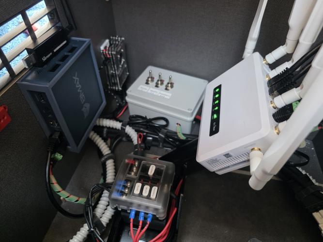

Non ho mai provato i prodotti gl.inet ma questo medello X3000 mi pare molto interessante: oltre ad avere attacchi SMA per le antenne ha software openwrt che a me piace molto. Per la velocità un 5G come quello che ti hanno
suggerito è senz'altro idoneo. Per la stabilità e potenza del segnale dipende dall'apparato (ce ne sono alcuni più sordi di altri e non ho idea di come si comporti questo gl.inet)  ma anche dalle antenne e dalla tipologia del veicolo. Non so che mezzo tu abbia ma se hai un furgonato (quindi in lamiera) fa una sensibile differenza montare un'antenna a tetto. Sugli altri mezzi penso sia meno apprezzabile. Puoi avere un router capace di allacciarsi a velocità strepitose ma, se hai segnale debole, andrà meglio e sarà più stabile quello che riesce a ricevere un segnale meno attenuato.
Io come feedback posso dire che dove abito quando ho il Van in cortile la TIM prende poco, e per poco intendo che aprire camper online e rispondere a un post ci sto almeno due minuti con un S25 Ultra, se provo uno SpeedTest va in errore. Con il GL.Inet piazzato internamente sotto panca dinette faccio tra i 70/80 mega, con giusto una latenza rilevante attorno ai 150ms. Ora purtroppo non sono a casa e non riesco a farvi gli screenshot comparativi che son in ferie ma vi lascio giusto la foto di dove l'ho messo sotto la panca (per riferimeto foto dinette con panca in oggetto) e devo dire che funziona bene.
Poi se avete dubbi o domande a cui posso rispondere fatemi sapere, ribadisco poi non voglio far marchette, è che mi par un prodotto che si posiziona in una fascia di prezzo intermedia tra gli economici ed i super costosi e rinomati offrendo però tutto quel che può servire nella vita in viaggio.
va in errore. Con il GL.Inet piazzato internamente sotto panca dinette faccio tra i 70/80 mega, con giusto una latenza rilevante attorno ai 150ms. Ora purtroppo non sono a casa e non riesco a farvi gli screenshot comparativi che son in ferie ma vi lascio giusto la foto di dove l'ho messo sotto la panca (per riferimeto foto dinette con panca in oggetto) e devo dire che funziona bene. Poi se avete dubbi o domande a cui posso rispondere fatemi sapere, ribadisco poi non voglio far marchette, è che mi par un prodotto che si posiziona in una fascia di prezzo intermedia tra gli economici ed i super costosi e rinomati offrendo però tutto quel che può servire nella vita in viaggio.

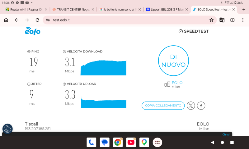

Esattamente, questo e' un esempio, una dimostrazione reale, connessione con SIM CoopVovce, promo Turbo 400 in 5g ma con router Huawei 4g (come quello di Salvatore)
Fatta poco fa in seguito a delle prove che sto facendo. Qui un test su Eolo ma la situazione e' un po' uguale con tutti, Ookla Speedofme etc.
