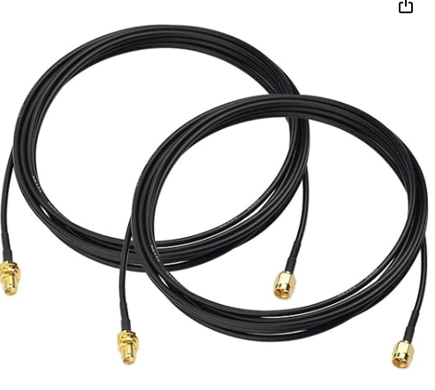

L'antenna "sua" esterna è la PR1KCL25 e costa una sciocchezza.  Viene fornita se non erro con circa 4 metri di cavo.
In alternativa, sempre originale Teltonika, devi prender la PR1KS210 (eventualmente 2). Pure questa costa nulla.
