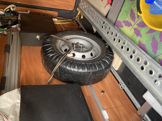

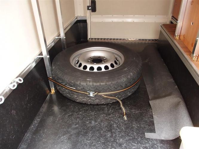

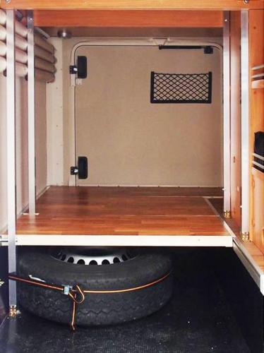

Io la metto in garage nel lato interno.
La ruota sta nel mezzo a due scarpiere IKEA a cui ho messo sui fianchi due occhielli.
Parto dal primo occhiello e arrivò alla ruota entro ed esco da alcuni fori alti che ci sono e vado all’altro occhiello, ritorno sui fori ma stavolta bassi e torno all’altro occhiello, poi stringo il tutto.
Da tempo voglio fare una modifica, un pezzo di legno di spessore di 5 centimetri con dentro un bullone da 8 (o un galletto) avvitato o incollato alla parete interna appoggio la ruota e l’avvito con Un dado ed una piastra bucata che blocca la ruota.
Bello sarebbe prendere questi pezzi da un Ducato 13 o 14 che avevano la ruota sotto il cofano

Bel sistema. Così mi sembra fissa e salda.
E che finezza il copriruota!

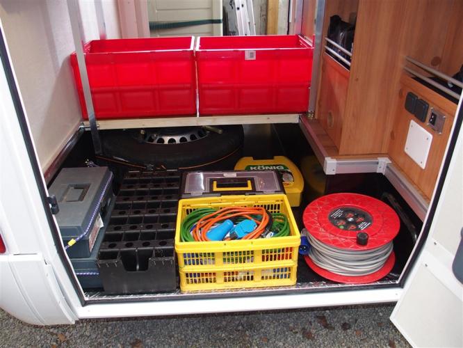

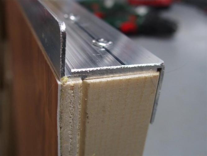

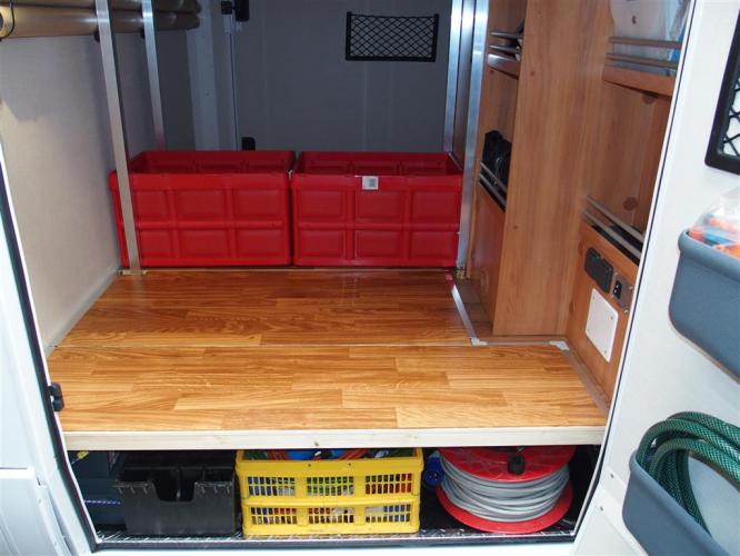

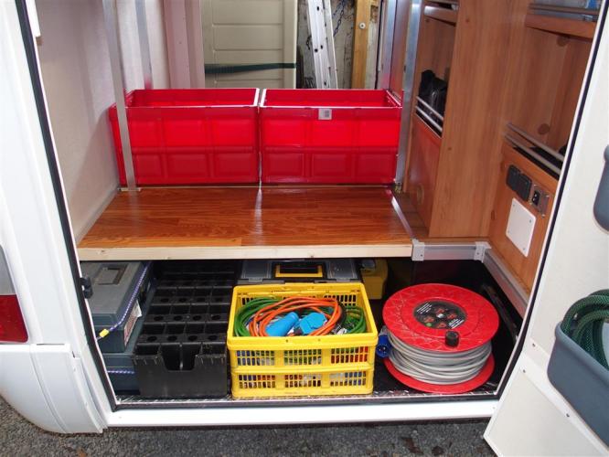

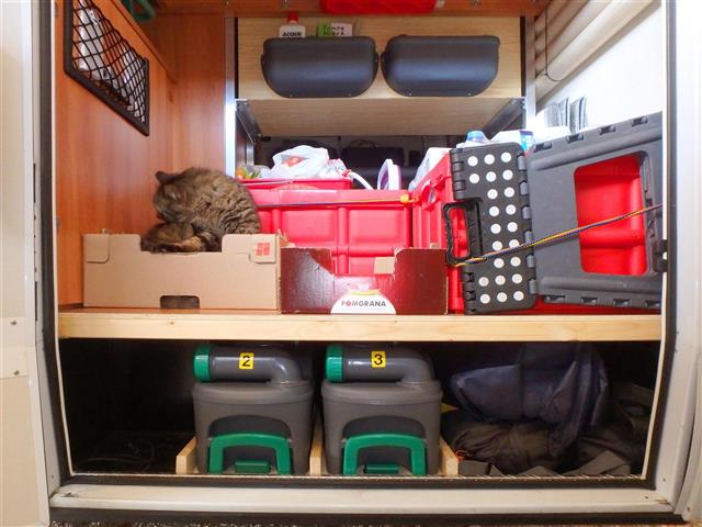

Io ho un garage enorme ma che sta mezzo vuoto per non eccedere con il peso.
Ho realizzato un piano in 5 pannelli tamburati, leggeri ma molto resistenti (reggono benissimo i miei 90kg), da creare un piano inferiore alto circa 30cm e la ruota di scorta sta al disotto, assieme a altre cose tecniche e sopra è tutto quasi vuoto e disponibile con contenitori leggeri dove mettere le cose.
Tutte le cose sotto, si sfilano in un attimo dai portelli laterali.
I 5 pannelli sono solo appoggiati e quindi rapidamente rimovibili se servisse.

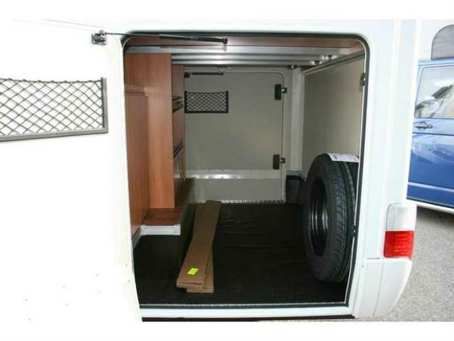

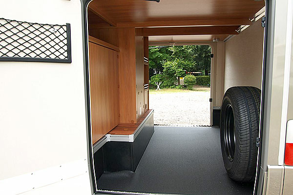

questa invece sarebbe la posizione prevista dalla HYMER (foto di repertorio), secondo me proprio tra le scatole, ma dipende come uno vuole usare il garage.
per esempio se uno volesse caricare uno sccooter sarebbe l unica soluzione, ma visto che sono ancora un minimo sano di mente, allo scooter non ci ho proprio mai pensato wink

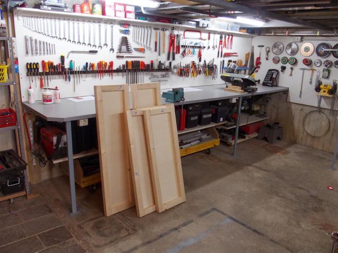

Tommaso bello il lavoro. Ma dici che quel pianale tiene il tuo peso. Ma perché ti ci manda la moglie a dormire?
Comunque l'altra riflessione è che se la porta dietro Tommaso, che ha minuziosamente eliminato ogni peso superfluo, vuol dire che serve proprio. No non la moglie, la ruota dico.
Ulteriore riflessione: mi permetto di farti notare che nella foto del tuo garage-officina (quello di casa dico) c'è la penultima chiave inglese sul pannello (guardando da sinistra a destra) che è leggermente più corta delle altre. O cambi la chiave o gli cambi posizione che così proprio non va. Mi dispiace riprenderti ma crea un disordine inimmaginabile!winkCosì io in quella confusione non potrei neanche entrarci! (Domani ti mando la foto del mio….in verità mi vergogno un po'….).
