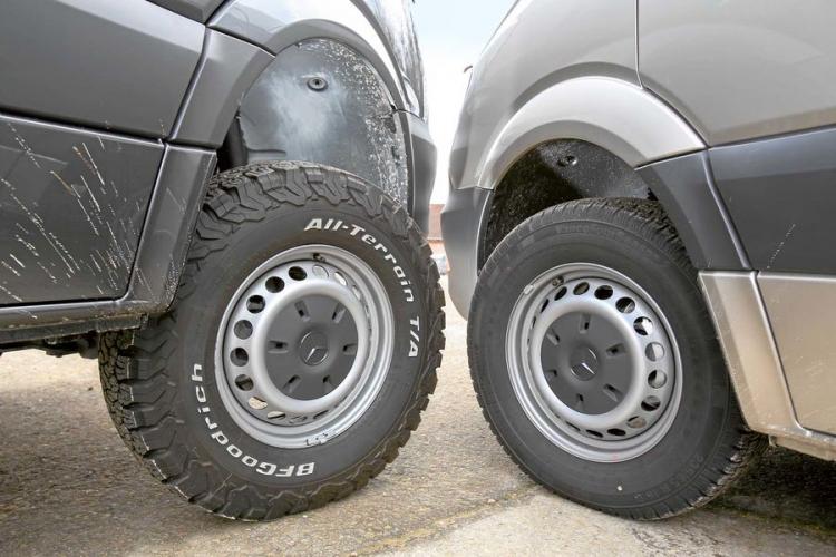

Io ho cambiato da 225/75R16  a 245/75R16 con un aumento di diametro del 5% e ora il contakm segna esatto, prima segnava troppo. Prima ai 100 segnava 105, ora ai 100 segna 100
L allungamento delle marce si sente un po, ma piu che altro all inizio. Io ho un primino e retro corta e quindi non lo sento, lo sento un po quando sono in autostrada in 6a ai 100 a 2000 giri e c'è una salitina, preferisco mettere la 5a che è piu adatta e non sforza il motore e la trasmissione.
Da me la differenza di pneumatico si vede bene anche a occhio.

di solito i contakm segnano una velocità di circa 5% superiore a quella reale e quindi dopo probabilmente la velocità segnata dal contakm sarà piu vicina a quella reale. Io ho cambiato da 225/75R16  a 245/75R16 con un
aumento di diametro del 5% e ora il contakm segna esatto, prima segnava troppo. Prima ai 100 segnava 105, ora ai 100 segna 100 L allungamento delle marce si sente un po, ma piu che altro all inizio. Io ho un primino e retro corta e quindi non lo sento, lo sento un po quando sono in autostrada in 6a ai 100 a 2000 giri e c'è una salitina, preferisco mettere la 5a che è piu adatta e non sforza il motore e la trasmissione. Da me la differenza di pneumatico si vede bene anche a occhio.
Tommaso scusa  ma non è che una è r15 e l'altra r16 con il battistrada piu largo.
"il est interdit d'interdir"
Modificato da Mocambo il 21/11/2020 alle 21:06:45
Inserito il 21/11/2020 alle: 22:03:40
In risposta al messaggio di Mocambo del 21/11/2020 alle 20:28:59
se intendi quelel della mia foto, a sinistra la 245/75R16 sullo sprinter 4x4 come il mio (che ha anche sospensioni piu alte) mentre a destra la 225/75R16 (o forse nella foto 235/65R16) sullo Sprinter a TP.
Pur essendo entrambe 16" la differenza di diametro è molto evidente a occhio perchè la altezza della spalla e sempre proporzionale alla larghezza del battistrada.
Una 245/75R16 ha la altezza della spalla il 75% di 245mm cioè 184mm
Una 225/75R16 ha la alteezza della spalla il 75% di 225mm cioè 169mm
quindi tra le due c'è una differenza di 20mm di larghezza e 15x2 = 30mm di diametro
