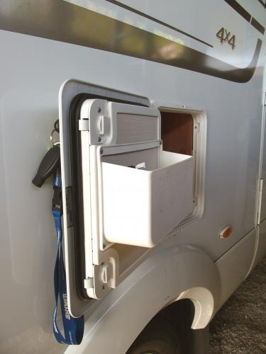

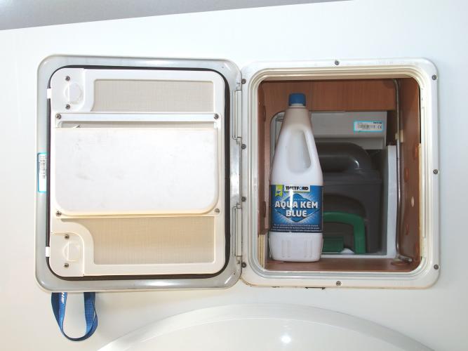

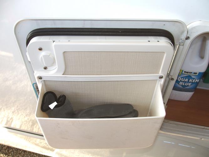

La maggiore comodità dei sacchetti è che quando svuoti la cassetta la puoi reinserire subito e poi una volta in camper con comodo si butta il sacchetto nella tazza.
Con il liquido, va messo nel tappo misurino prima di inserire la cassetta, casomai al buio, vento o pioggia e quindi serve una luce per non rischiare di diventare tutto blu come un Puffo laugh.
Da me c'è mlto spazio tra la cassetta e lo sportello esterno e quindi tengo li la bottiglia del liquido. Ci stanno anche due bottiglie di liquido, volendo, e attaccato all interno dello sportello ho anche messo una tasca della FIAMMA per contenere i guanti, che una volta chiuso lo sportello tiene ferma la bottiglia.

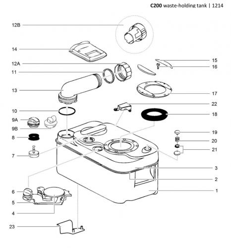

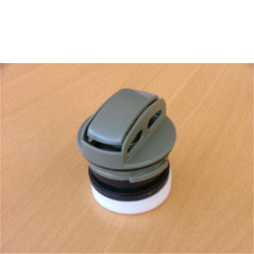

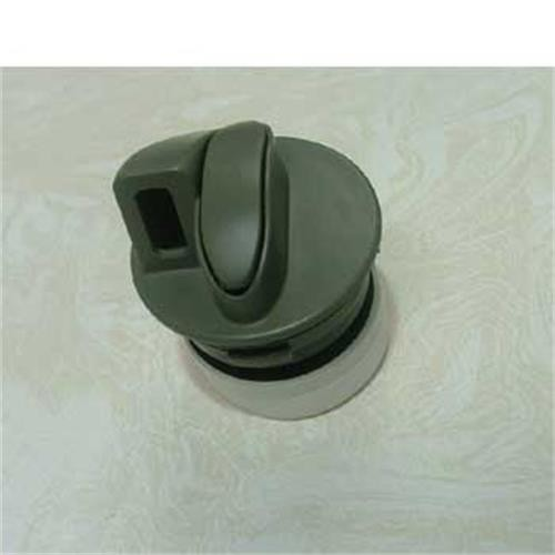

Nella C200 (che avevo sul precedente camper) ci sono due versioni di quella valvolina.
Una versione la valvolina (9A) si apre e scarica la sovrapressione (e odori) nel vano cassetta, mentre c'è un altra versione dove la valvolina (9B) si collega con un tubo che scarica sotto al camper. Io avevo quest'ultima.

Io mi sono installato (facile da montare) lo sfiato della cassetta all'esterno sostituendo la valvola con la seconda postata da Tommaso. Funziona e mi pare che gli odori (specie in estate) si sono ridotti di molto rispetto a quando non l'avevo. Mi pare ci sia anche elettrica.

Si, però ho la valvola che si collega al tubo di sfiato esterno, la seconda foto che ha messo Tommaso.
Eppure l'odore del disgregante si percepisce lo stesso, non so perché.
Non penso ci siano perdite perché la cassetta, quando è chiusa e sta fuori dal camper per qualche ora, va in pressione e si sente lo sbuffo schiacciando il pulsante per agevolare lo scarico.

Gli odori sono ridotti ma non totalmente eliminati, giusto?
Perché con lo stesso sistema io, come ho appena scritto, un po' di odore di disgregante lo sento (pochissimo, a scanso d'equivoci).
