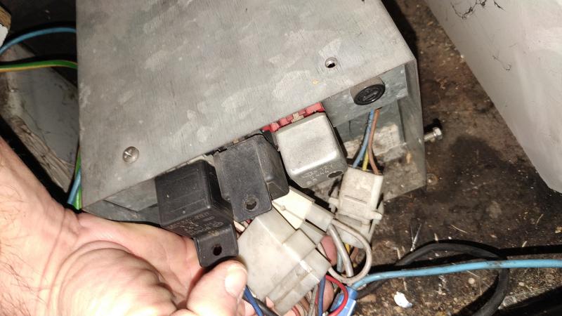

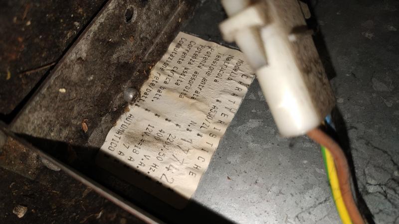

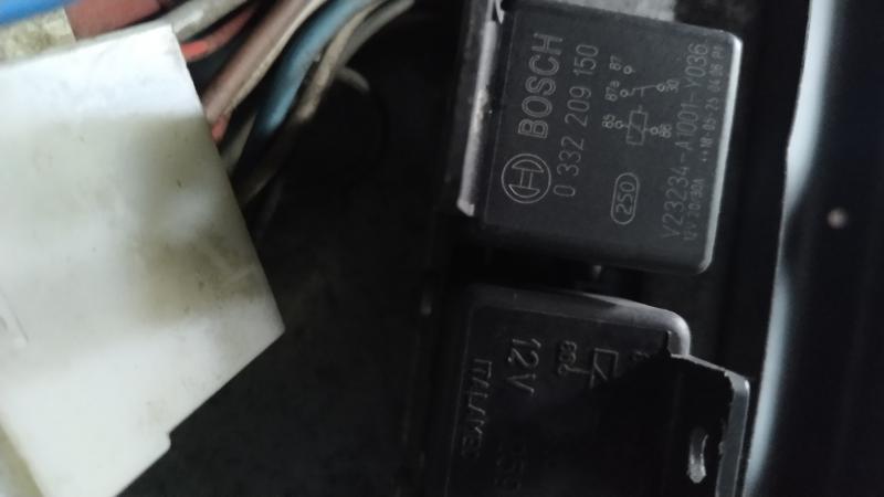

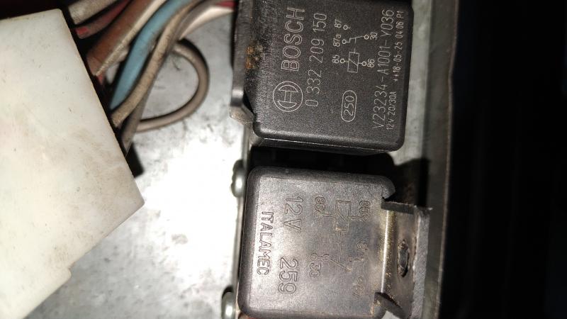

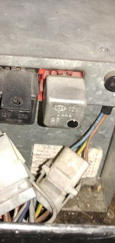

Bon di intanto approfittando del cambio del sedile ho fatto un po' di foto ho trovato la messa a terra vicino al trasformatore . Parlando di abc se hai piacere e voglia di descrivermi i relè oggetto della foto.. per ora nn tocco nulla. Ti segnalo la presenza di un pannello solare con il suo dispositivo di cui farò foto a breve. Dietro al pannello di controllo in abitacolo ho trovato solo una modifica fatta a nastro isolante ad una utenza. Cmq appena possibile allego foto grazie intanto!

Ciao se quella è la centralina della cellula...
Quei rele dovrebbero essere;
quasi certamente
Frigo a 12 v,
PARALLELO batteria motore/batteria servizi.
il terzo in alcuni camper come i vecchi arca, alimentava le luci direttamente da alimentatore 220 in caso di allacciamento alla rete...per evitare cadute di tensiione sulla batteria e strano funzionamento del caricabatterie.
É una funzione che , con i led può essere dannosa...io l.ho subito eliminato.
Per me dire cosa fa ogni rele a occhio é difficile senza schema... magari qualcuno te lo dice.
Aggiungo che un paio di cui si vede il disegnino, non sono rele classici "normalmente aperto" ma rele che passano da un cavo a un altro, se alimentati...I rele per la funzione delle luci di cui ho parlato prima ad esempio sono cosi...
Noto con sorpresa che anche Safariwais, una marca considerata non di fascia alta, nell 89 aveva una centralina che a occhio sembra molto piu moderna di quella del mio arca del 91!
Ma.solo Campoli e Arca favevano cose cosi? 20 anni indietro?
Solo ammassi di fili e niente circuti stampati ancora nel 1991angry??
Un giorno se trovo una vecchia Schaudt da qualche parte la sostituisco all AMMASSO DI FILI Dell arca...
