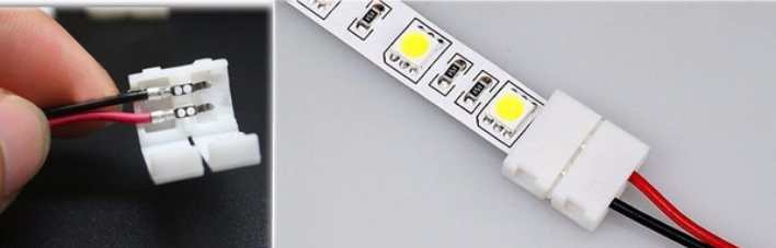

oppure...
asporti un po' di silicone e metti questo:
