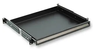

Nel precedente Iveco  Rexosline 720
avevo fatto un cassettone scorrevole
trai longheroni con due rotaie e due ruote
sui lati . sganciavo il lato avvitato e si abbassava
poi le ruote facevano scorrre il tutto verso la coda.
Si potrebbe fare anche discesa con cricchetto e cavi.
La ruota di scorta se ne stava ben protetta al chiuso.
Poi ora nel 8010 è nel garage aveno spazio maggiore ed in piano.
Una cosa simile a questa con due ruotine sul fondo
che scorrono in due  U collegate al telaio .
La mie era di multistrato di betulla (quello nero dei pianali furgoni)
