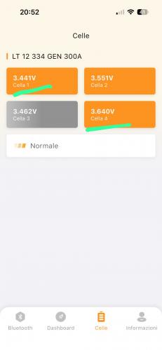

Buongiorno a tutti,
alla fine ho acquistato una litio batteria LiThink Mini Pro LiFePO4 12V 334Ah, celle EVE LF334, BMS da 300A passivo
ora l'ho messa sotto carica a banco con il caricabatterie da rete Victron da 20A, e dopo averla portata al 90% , fatta riposare per 3 giorni e poi poratta al 100%.
ora leggo attraverso la applicazione differenza di 199mV tra le 4 celle ...che dite ? non mi sembra ottima...magari caricandola e scaricandola di si migliora questa differenza
Inoltre, durante la ricarica con una corrente di circa 7 A, la corrente è improvvisamente scesa a 0 A, forse perchè  il BMS ha interrotto la ricarica a causa dell'intervento della protezione per sovratensione di una singola cella.?
Ho scritto al supporto tecnico che mi dicano se va bene o no per poter richiedere il rimborso o sostituzione
Voi che fareste?
Grazie mille a tutti

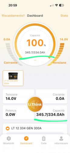

Buongiorno a tutti,  alla fine ho acquistato una litio batteria LiThink Mini Pro LiFePO4 12V 334Ah, celle EVE LF334, BMS da 300A passivo ora l'ho messa sotto carica a banco con il caricabatterie da rete Victron da 20A,
e dopo averla portata al 90% , fatta riposare per 3 giorni e poi poratta al 100%. ora leggo attraverso la applicazione differenza di 199mV tra le 4 celle ...che dite ? non mi sembra ottima...magari caricandola e scaricandola di si migliora questa differenza  Inoltre, durante la ricarica con una corrente di circa 7 A, la corrente è improvvisamente scesa a 0 A, forse perchè  il BMS ha interrotto la ricarica a causa dell'intervento della protezione per sovratensione di una singola cella.? Ho scritto al supporto tecnico che mi dicano se va bene o no per poter richiedere il rimborso o sostituzione Voi che fareste? Grazie mille a tutti ci sarebbe anche il video , ma non riesco a inserirlo
questa è la loro risposta:
"Secondo gli screenshot, la batteria ha già raggiunto lo stato di carica completa. Quando le celle sono completamente caricate, è normale che il BMS attivi la protezione da sovratensione della singola cella durante la fase finale di carica, soprattutto in presenza di una leggera differenza tra le tensioni delle singole celle.
Dopo aver scollegato il caricabatterie, le celle si stabilizzeranno gradualmente e la funzione di bilanciamento passivo integrata continuerà a bilanciarle. È anche possibile disattivare l'interruttore di ricarica direttamente nell'app LiThink dopo che la batteria è completamente carica per evitare la ricarica continua.
Per quanto riguarda la capacità visualizzata, superiore alla capacità nominale (345,7 Ah rispetto a 334 Ah), anche questo è normale. La batteria utilizza celle di grado A+ nuove di zecca e la capacità effettiva delle celle può essere leggermente superiore alla capacità nominale. La capacità nominale è la capacità minima garantita, non la massima.
In base alle informazioni attuali, il comportamento della batteria sembra normale. Si consiglia di lasciare che la batteria completi il ​​processo di bilanciamento e di osservare la differenza di tensione tra le celle dopo un periodo di riposo."

Con quel tipo di sbilanciamento ti consiglio di far ancora qualche ciclo di carica impostando 14.2 almeno come voltaggio e far lavorare più possibile il bilanciatore che ha. Lo squilibrio è troppo alto a mio parere, sotto carichi consistenti ti troverai la batteria che andrà giù di voltaggio prima di quanto debba e caricando ad alti Ampere la cella più alto andrà subito a 3.65 mandano in protezione prima che tutte le celle siano effettivamente cariche. Se riesci a bilanciarla prima di montarla sul camper ti rendi la vita più facile.

Per ora se non hai fretta lascia lavorare il bilanciatore passivo. Dall'app dovresti vedere che sta abbassando la cella più alta per portarla al livello di quella più bassa. Quando vedi che son allineate rimetti in carica. Più basso è l'amperaggio di ricarica, più tempo avrà per caricarsi prima che la cella più alta vada in protezione.
Non potendo intervenire sulle celle ed avendo un bilanciatore passivo come da te indicato, non vedo grandi alternative che andare avanti così. Quando vedi che non riesci più a caricarla attacca un carico a 12 volt qualsiasi, banalmente due lampadine alogene da auto che hanno un discreto consumo ed in qualche ora ti abbassano quel che basta per ricominciare a caricare.

La batteria ha un bilanciatore passivo, staccala dalla carica ed utilizzala normalmente per qualche giorno, imposta i caricatori ad una fase di carica massima di 13,80V per il mantenimento invece bastano 13,20V o anche 13,10V.

Su una batteria con bilanciatore passivo, tarato dall'assemblatore, bisogna superare una certa tensione per far sì che il bilanciatore si attivi...
Leggendo la tensione di carica a 14,6 V, probabile che la tensione di attivazione del bilanciatore sia sopra ai 14 V...

Dovresti usare la batteria e vedere a percentuali intermedie a quanto si attesta lo sbilanciamento.
200 mA è un valore oramai "classico" per il passivo come corrente di bilanciamento.
Di certo uno sbilanciamento del genere, da nuova, non è un buon presagio su come sono state abbinate le celle sempre se il problema sono loro (può anche essere riguardante i collegamenti del BMS).

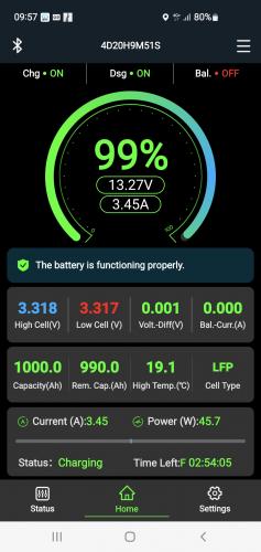

Solo per rendere l'idea... questa è la mia litio alla prima ricarica parziale, quel 99% è fasullo, ma non le tensioni delle celle..
Screenshot_20260928_095756_JK%20BMS.jpg002
...siamo a 0,001 Volt tra la più carica e la più scarica.
E il bilanciatore non è mai intervenuto.
I tuoi 0,199 Volt mi sembrano tanti, ovviamente se chiedi all'oste com'è il vino...
