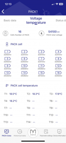

Le batterie LFP da 12.8 V nominali si caricano preferibilmente a 14.6 V, questo perché con una tensione più alta si ha un miglior passaggio di corrente, è corretto che in fase di carica il BMS abbia portato la corrente di carica a zero quando una delle celle è arrivata a 3.65 V.
La tensione del ginocchio alto inizia a 3.34 V, (celle standard, le LFP 334 anche 0,02 in più) in quel punto basta che una cella abbia caricato anche solo 1 Ah in più e la sua tensione si alza molto, fino ad arrivare ai 3.65 V, tensione a cui il BMS stacca la carica perché la batteria è piena.
Se tu scarichi qualche Ah, vedrai che le celle si allineano a quel valore, oppure, per questo tipo di celle probabilmente a 3.36 V.
La batteria ed il BMS si stanno comportando nel modo corretto, in questa fase di carica completa è normalissimo che le celle assumano valori di tensione molto differenti.
Se per esempio uno si ostina a caricare a 13.5/13.8 V non arriverà mai in questa situazione perché non supererà mai il ginocchio, avrà le celle perfettamente allineate, ma questo non vuol certo dire che le tue siano sbilanciate.
La conferma che siano ottime celle e non di recupero, è della capacità totale di 354 Ah, le celle classe A selezionate, hanno sempre una capacità più alta rispetto al valore a cui vengono vendute.
Qui sotto vedi una batteria da 16 celle a fine carica, stessa tua situazione, la maggior parte di celle è a 3.34 V, qualcuna più alta, ma il bilanciatore passivo nemmeno interviene, parte quando le tensione delle celle più alte sono ancora più alte.

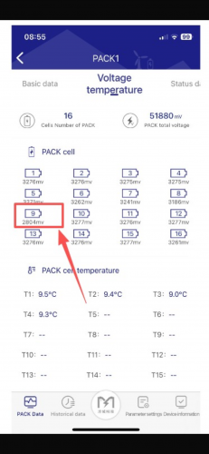

Qui invece vedi una batteria con problemi di sbilanciamento, cella frecciata in rosso, le altre celle sono al 30/40 %,  questa è a meno del 20%, qui le celle sono sbilanciate, perché una differenza di 0.15 V vuol dire decine e decine di Ah persi, in questo caso quasi 40 Ah; qui il bilanciatore non potrà fare niente, bisogna recuperare la cella caricandola separatamente, con un alimentatore a 3.65 V anche senza dissaldarla.

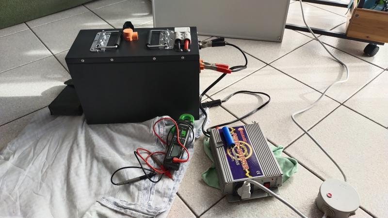

Come ti ho detto precedentemente, sulla mia litio 300Ah succedeva la stessa cosa a batteria nuova, il mio sbilanciamento era attorno ai 25/30mV e con il suo bilanciatore era lunga la fase di bilanciamento, il risultato era una perdita di autonomia, che mi sembra di ricordare 15/20Ah (non ricordo esattamente quanto perdeva).

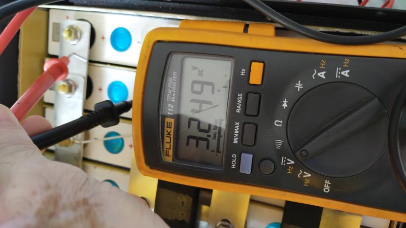

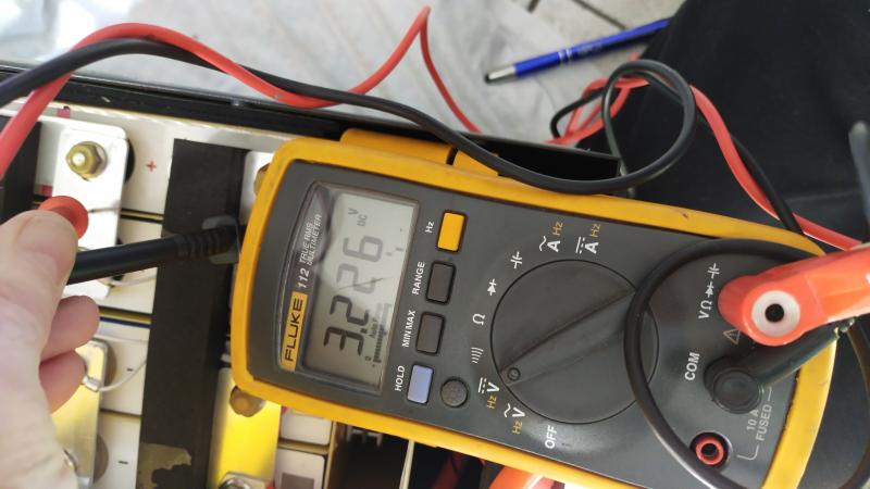

Io ho lasciato perdere garanzia/reso...ho subito aperto la batteria e montato un bilanciatore attivo, preso online per pochi euro.
Subito il bilanciamento si è stabilizzato a max 2mV e la batteria ha recuperato l'autonomia prevista, anzi è andata oltre.
La utilizzo da quasi 4 anni e sono totalmente sodisfatto, la scorsa estate ho fatto un test di autonomia e il risultato è stato quello che mi aspettavo, il deterioramento è in linea con quello previsto per la batterie di quel tipo.
La mia ha 8 celle da 150Ah.
foto fatte mentre la provavo

grazie mille, si mi ricordo della vicenda e del fatto che hai cambiato il bms..ma io non me la sento di farlo in autonomia, non ho le competenze per farlo e sentirmi di provarci. grazie mille
Un bilanciatore da 200mA passivo non fa altro che scaricare le celle più alte, le porta al valore di quella più bassa (consuma energia in calore).
200mV di sbilanciamento non so quanti Ah possano essere, ma se deve lavorare su più celle non sono pochi  ...se anche fossero solo 15Ah impiega piu di 3 giorni (in quei 3 giorni cosa fai? usi o non usi la batteria?)
Un attivo da 5A sposta circa 2,5Ah, scarica la celle alta e ricarica quella bassa (non consuma energia), sposta 15Ah in 6 ore.
Può essere tranquillamente montato in parallelo a quello passivo da 200mA e non va configurato, costa 6euro e basta saldare pochi fili.
Se per qualunque motivo si ha un problema di sbilanciamento che è cronico, dovuto a celle non uguali, c'è poco da fare o si cambiano le celle o si mette un bilanciatore attivo...un bilanciatore passivo da 200mA è inutile.
Io ti consiglio di verificare se è un problema sistematico o solo dovuto al bilanciatore lento, fai le prove con calma e vedi alla fine...poi se dovesse venir fuori che hai celle non uguali, fai mettere da un qualsiasi tecnico un bilanciatore da 5A attivo (tipo quello in foto) e sei a posto. L'installazione sono 5 fili da saldare, non serve nessuna configurazione...risultato, avrai uno sbilanciamento max di 0,002V e potrai sfruttare al 100'% la tua BS.
Io sono convinto che devi solo ricaricare lentamente e avere pazienza, vedrai che si allineano da sole.
Fai qualche ciclo di ricarica/scarica lenta per 3 o 4 volte .
