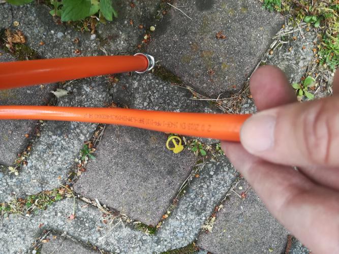

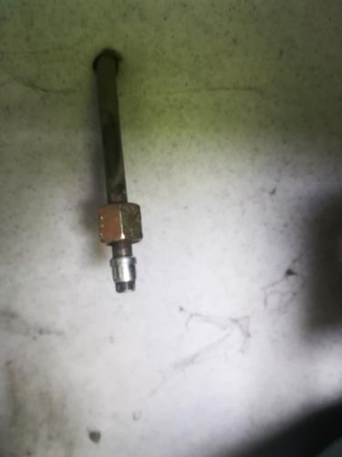

1 ogiva e dado rimasti sul tubo giravano a vuoto senza chiusura con tubo. Provate a sfilare ogiva da tubo metellico ma non usciva. Chiuso tutto non si muoveva nulla  Corretto
2 allego foto regolatore. Essendo montato su bombola significa impianto bassa pressione  Preso tubo per bassa pressione  Smontato tubo presente,  dalle foto ai vede uguale diametro ma quello che ho tolto non aveva scadenza né anno di produzione
3 oltre a chiudere tutto bene  fare prova accensione gas e prova spegnimento a bombola  che prove posso fare

Ho tribulation un po' per smontare cavo lato camper perché era un po' bloccato.
Avevo poi dubbio ogiva ma grazie alle info sul sito anche tuo nel documento che hai fatto ho capito potevo lasciare su quello vecchio
Con tubo vecchio in mano ho fatto passare tutte le scritte ma una data di costruzione o scadenza non c'era
gio_miller
Inserito il 30/04/2018 alle: 19:09:56
In risposta al messaggio di giomiller del 30/04/2018 alle 17:11:28
Grazie  Ho tribulation un po' per smontare cavo lato camper perché era un po' bloccato.  Avevo poi dubbio ogiva ma grazie alle info sul sito anche tuo nel documento che hai fatto ho capito potevo lasciare su quello vecchio  Con tubo vecchio in mano ho fatto passare tutte le scritte ma una data di costruzione o scadenza non c'era
Quei raccordi, nel tempo tendono a diventare durissimi, ma con l uso di due chiavi e una certa dose di forza, poi ci si riesce,
Anche senza una data scritta, nel dubbio hai fatto bene a cambiarlo. Probabilmente aveva l'età del camper.

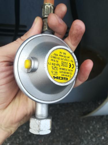

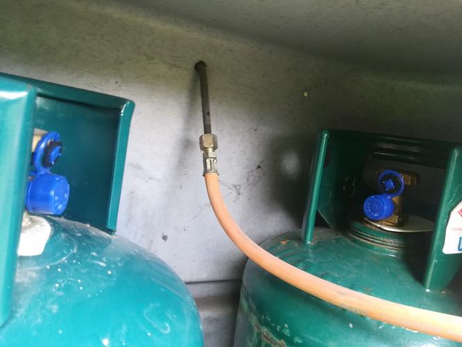

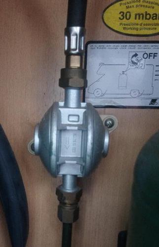

Approfitto del topic per non aprirne altri.
Ho ormai anch'io tutto scaduto, tubo alta pressione e credo regolatore dato che il camper e' del 2007 e non e' mai stato sostituito.
Avrei due opzioni un po' come gia' detto:
1) Cambio il solo tubo ad alta pressione e tengo il regolatore ma credo sia meglio cambiarlo.
Pero' quel regolatore (foto) non ne ho visto uno uguale né a Magenta né su ebay, e di quelli che assomigliano mi sembra che gli attacchi siano diversi.

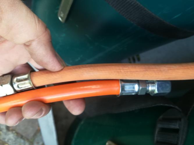

2) Metto il regolatore (come quello di giomiller) sulla bombola e metto un un tubo di raccordo a bassa pressione.
Mi sembra che il tubo che ha messo giomiller sia
questo
Mi sembra però che il lato "tubo rigido" che ora e' direttamente sull'uscita  del vecchio regolatore, sia diverso dall'attacco del tubo, anche se ho notato che sulla descrizione c'e' scritto attacco per tubo rame 8mm.
poi magari con qualche raccordo si risolve.
Se avete qualche  consiglio  ve ne sarei grato.
Renzo.
𝓡𝓮𝓷𝔃𝓸
Modificato da renzo07 il 12/05/2019 alle 16:29:48
11/01/2007 37560
Inserito il 12/05/2019 alle: 17:49:25
Renzo il tuo riduttore è un normale riduttore di linea e potresti sostituirlo con un altro riduttore di linea con differente marchio e attacchi ma sempre con taratura fissa di 29-30 mbar e portata non otre 1,5 kg/h con uscita lato impianto per tubo metallico da 8 o 10 mm , per collegare il nuovo riduttore dovrai eliminare tutto il raccordo tra tubo metallico e riduttore esistente , ti servirà anche un tubo flessibile di collegamento bombla riduttore in alta pressione tipo quello di Truma preferibilmente con valvola di blocco
se invece preferisci utilizzare un ridutture avvitato direttamente sul rubinetto bombola devi solo copiare come ha fatto  giomiller e anche in questo caso dovrai eliminare tutto il raccordo tra tubo metallico e riduttore esistente , il tubo flessibile da utilizzare è esattamente quello che hai linkato
nelle due foto è raffigurato un riduttore di linea e il tubo flessibile truma con valvola di blocco ma potresti utilizzare anche un dispositivi duocontrol aggiungendo un flessibile in più e avresti un dispositivo con scambio bombola automatico , se lo scambio bombola non ti interessa allora ti consiglio il classico ruduttore avvitato direttamente sul rubinetto bombola + idoneo tubo flessibile
lato impianto per tubo metallico da 8 o 10 mm , per collegare il nuovo riduttore dovrai eliminare tutto il raccordo tra tubo metallico e riduttore esistente , ti servirà anche un tubo flessibile di collegamento bombla riduttore in alta pressione tipo quello di Truma preferibilmente con valvola di blocco      se invece preferisci utilizzare un ridutture avvitato direttamente sul rubinetto bombola devi solo copiare come ha fatto  giomiller e anche in questo caso dovrai eliminare tutto il raccordo tra tubo metallico e riduttore esistente , il tubo flessibile da utilizzare è esattamente quello che hai linkato    nelle due foto è raffigurato un riduttore di linea e il tubo flessibile truma con valvola di blocco ma potresti utilizzare anche un dispositivi duocontrol aggiungendo un flessibile in più e avresti un dispositivo con scambio bombola automatico , se lo scambio bombola non ti interessa allora ti consiglio il classico ruduttore avvitato direttamente sul rubinetto bombola + idoneo tubo flessibile       mario
Grazie Mario, sempre risolutivo.
Sono abbastanza propenso per il riduttore sulla bombola,  tanto spazio ne ho e potrei in teoria eliminarne una, finora ne ho consumate forse due in 9 anni, magari metto una 3Kg come riserva, è più' un fattore psicologico che una necessità.
Renzo.
𝓡𝓮𝓷𝔃𝓸
11/01/2007 37560
Inserito il 12/05/2019 alle: 19:30:19
In risposta al messaggio di renzo07 del 12/05/2019 alle 19:04:37
Grazie Mario, sempre risolutivo. Sono abbastanza propenso per il riduttore sulla bombola,  tanto spazio ne ho e potrei in teoria eliminarne una, finora ne ho consumate forse due in 9 anni, magari metto una 3Kg come riserva, è più' un fattore psicologico che una necessità. Renzo.
ostrega 20 kg di gas in 9 anni è da record  wink , immagino frigo a compressore e riscaldamento + acqua calda con gasolio , riduttore sulla bombola e vai tranquillo

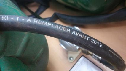

Oggi guardando il tubo ad alta pressione mi e' venuto quasi un colpo: da cambiare dopo il 2012, pero' non dice quanto dopo.laugh
Pensavo che essendo il camper del 2007 il tubo sarebbe scaduto nel 2017.

"avant 2012" si traduce (dal francese) "PRIMA del 2012", hai 7 anni e 5 mesi di ritardo...

sei arrivato al traguardo con un ritardo di 7 anni e 5 mesi ma sei arrivato laughlaugh, il camper è stato immatricolato nel 2007 ma è probabile che quel tubo nel 2012 aveva 10 anni e ora ne ha più di 17 , a volte  la memoria ed erronea traduzione ingannano
