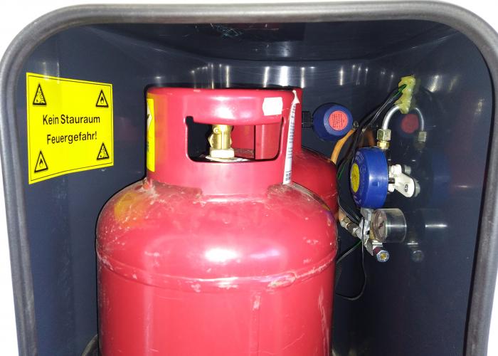

E poi avendo un vano bombole di questo tipo
montereste il DuoControl orizzontale o verticale?

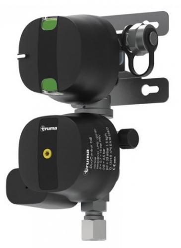

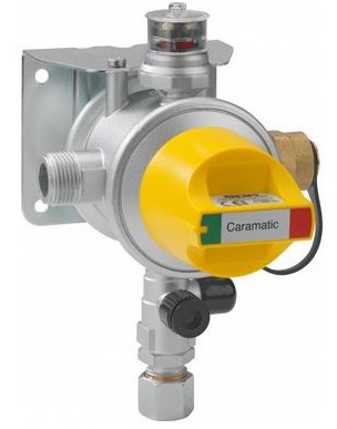

Esiste anche il GOK Caramatic DriveTwo CS con crash sensor, sia in esecuzione verticale che orrizzontale:
I modelli con Crash sensor e dotati di tubi AP con valvola di sicurezza, sono quelli autorizzati per l uso sui camper, mentre quelli senza crash sensor e con tubi AP senza valvoladi sicurezza (per me assolutamente pericolosi) sono per le caravan, o si potrebbero anche usare in un camper ma tenendo sempre entrambe le bombole chiuse, e non mi fiderei a lasciare per esempio il frigo acceso quando non ci sono.
Io prenderei il GOK Caramatic DriveTwo CS con crash sensor, che è la copia identica del Truma Duocontrol CS penultimo modello infatti la GOK li ha sempre fatti per la Truma. Poi prenderei i due tubi AP con valvola.
Un uccellino mi ha detto di aspettare a prendere i nuovi Truma neri che sono troppo nuovi wink. Sembra che questi la Truma se li faccia da sola.
Penso che sul GOK, che è la copia esatta del duocontrol CS vecchio, si possa installae l indicatore in cellula del Duocontrol, ma va verificato, ma a me sembrano identici.
Il regolatore deve essere installato il piu alto possibile, piu aderente possibile al soffitto del vano, così che i tubi AP, uscendo dalla bombola vadano in salita per arrivare al regolatore.
Secondo me viene meglio quello verticale, perchè sta piu di lato e intriga meno a togliere le bombole (almeno mi semìbra), dovresti fare una specie di U di tubo metallico che si raccorda con il tuo presente, scende e poi risale arrivando da sotto al tegolatore, ma non è cero un problema.
Io la vedo così, ma mio parere personale.

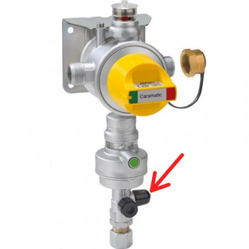

Il Drivetwo GOK con Crah Sensor ha la possibilità di essere abbinato con una resistenza antighiaccio?
​​​​​L'alloggiamento porrebbe essere dietro il tappino indicato dalla freccia?
Certo è che da qualche parte bisognerà mettere il comando a tale resistenza... Ora con il triomatic ho il comando in cellula, chissà se si può adattare al GOK Caramatic Drive Two CS, perché per questo non mi pare vendano comandi specifici...

No non è la zona per la resistenza

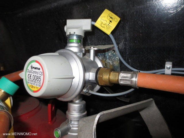

No, quei due tappini di gomma mi sembra che coprano un rubinetto di chiusura e una presa per fare i test di tenuta dell impianto.
qua si vede bene nel Duocontrol CS dove è infilata la resistenza antighiaccio, lateralmente, su un foro e tenuta da una vitina.
Si vede anche il cappuccio a incastro messo sopra al vetrino superiore e che comanda il led in cellula, e penso che sia compatibile con il GOK , almeno così a occhio.
Non trovo foto riguardo eventuale presenza del foro per Eis Ex, ma non ne accenna neppure sul manuale del Caramatic.
Se il vano bombole è interno come molti, secondo me è superfluo, e sere se il vano è esterno e con ampie aperture.

Visto il tuo vano bombole monta quello orizzontale così sta più alto rispetto alle bombole.
