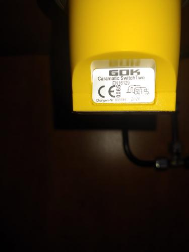

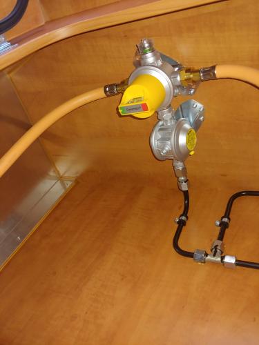

Ho istallato lo scambiatore in foto allegata, il problema è che ha cambiato bombola lasciando 5 kg di gas nella 1° bombola. a qualcuno è successo? Può essere perchè lo scambiatore è montato a "soffitto". Grazie

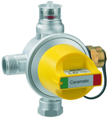

Non ne sono sicuro, ma mi sembra che questo modello vada montato a parete e non a soffitto. Quello a soffitto è diverso:

C'è qualcosa che non mi torna.
Tu hai installato questo:
questo sarebbe il sostituto del vecchio Duoconfort che andava applicato sopra a un Secumotion. A me sembra dalle foto che tuu lo abbia  messo sopra a un normale regolatore da parete Truma senza sicurezze.

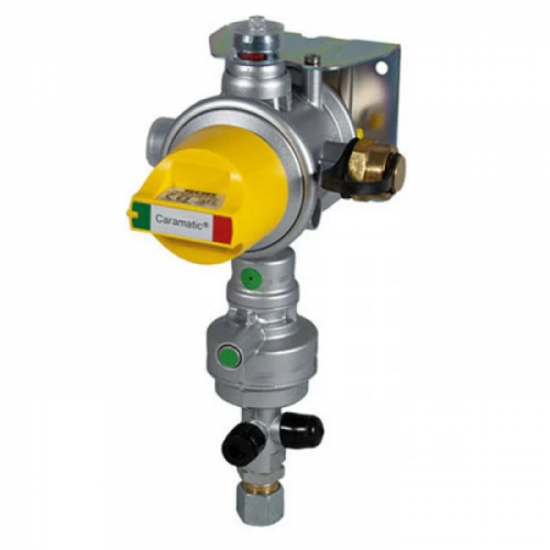

Secondo me l apparecchio che avresti dovuto acquistare e che la copia del Duocontrol CS Truma, sarebeb questo a sviluppo verticale da fissre alla parete:

Immagino che forse il regolatore (il pezzo sotto) lo avevi gia, ma se avesti preso questo sopra, che ha il pulsante verde, avresti potuto usare il gas in viaggio, mentre con quello che hai preso devi viaggiare sempre con bombole chiuse, non avendo la sicurezza, e poi il monoblocco fiunziona meglio che quella soluzione in due pezzi.
Secondo me però, come hai fatto tu, cioè usando quello senza sicurezza, non dovrebbe avere problemi di posizione, perchè è solo la parte che contiene il pulsante verde di sicurezza, che ha bisogno di stare verticale per funzionare, e quindi dovrebbe funzionare comunque visto che da te non c'è (sempre che veda bene dalla foto).
A me quando commuta in Duocontrol CS non rimane nella bombola neppure la puzza del gas, estate e inverno, quindi qualcosa non va, o il commutatore difettoso o una bomboola con qualche prroblema, ma non saprei quale.
Forse, potrebbe essere che una delel due fosse di Buttano e l altra di propano? Visto che hanno pressioni differenti, non so se possa dare una falsa commutazione nel momento sbagliato, solo un idea ma non so se abbia un senso.
