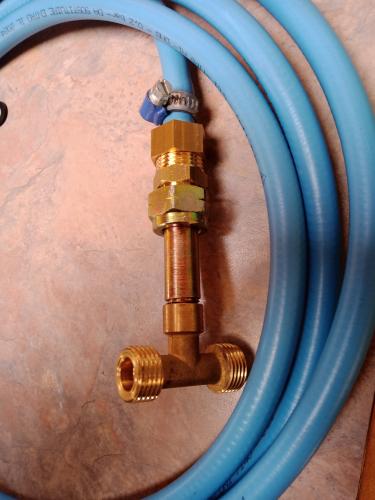

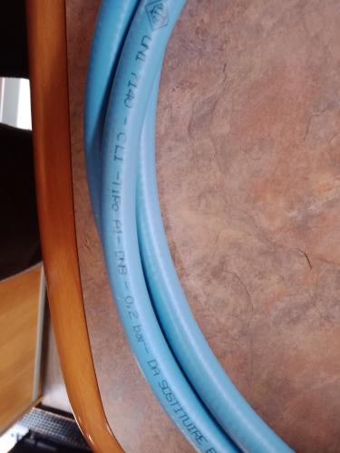

Altra domanda....ho preparato il tubo in foto da collegare alla presa esterna rapida del gas con attacco rapido, con uno sdoppiatore per collegare due utenze. È un tubo per gas a bassa pressione, considerando che il gas che arriva a tutte le utenze del camper è già a bassa pressione, dato che passa dal securemotion, dovrebbe andare bene, giusto?

Direi che va bene, io aggiungerei almeno 1 tappo (se usi solo 1 l'altro è chiuso) ed un raccordo F/ portagomma, potrebbe servire, poi lo tieni montato quando non in uso con un tappo sul portagomma, in modo da evitare sporcizia all'interno.
In foto non si vede, suppongo ci sia un rubinetto dedicato, io lo metterei di sicuro.

Io invece dico he non va bene.
Occhio e croce è più lungo di un metro e 50 centimetri come normativa ptescrive

Inserito il 03/01/2021 alle: 15:58:43
Cavolo questo non lo sapevo, c'è anche una lunghezza massima per il tubo esterno con innesto rapido?

Inserito il 03/01/2021 alle: 16:01:19
In risposta al messaggio di Birroski del 03/01/2021 alle 15:58:43
Tubi in gomma per gas, lunghezza massima 1,5 metri

Inserito il 03/01/2021 alle: 16:01:44
Bene, allora lo accorcio
