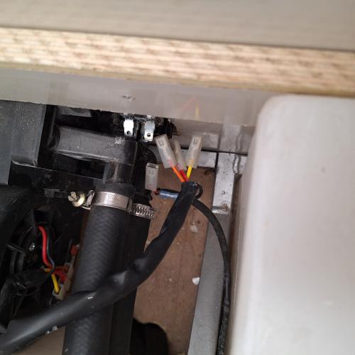

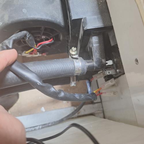

Ciao a tutti , ho smontato lo scambiatore di Calore per scaldare la cellula quando viaggio , però ho fatto una cavolata e non ricordo più i collegamenti elettrici , qualcuno mi può aiutare?17323931458858803077164119975784.jpg

Una volta bisognava scrivere, adesso basta anche solo una foto..
Almeno falla dopo una foto decente..
Quali fili sono stati scollegati?  Quelli che vanno al commutatore della velocità o anche altri?
dal ventilatore (motore)  quanti fili escono e di che colore? hai scollegato anche un nero?
Uno sforzo a scrivere i colori dei fili sconnessi potresti anche farlo o no?

metti foto del commutatore perchè a occhio non mi torna la disposizione dietro dei faston.
Non è un po' troppo addossato alla parte plastica?Come fai calzare il faston femmina?
In ogni caso col tester prova a puntarti su un polo alla volta con un puntale e poi testi ad uno ad uno gli altri commutando in modo da trovare il comune.
