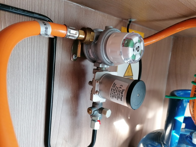

Scusate la foto, ma questo è il meglio che sono riuscito a fare se non prendere tutta la pagina.
Questo è lo scambiatore, io dico con tutti gli smanettoni appassionati di tecnologia non si riesce in qualche modo intercettare la rotazione dello scambiatore? a primo achito mi è venuto in mente una telecamerina posizionata all'interno però non la vedo molto pratica sicuramente un segnale tipo led che si accende e ti dice quale bombole è attiva sarebbe il massimo.
Concordo che è sempre meglio aprire lo sportello e guardare e ruotare manualmente lo scambiatore una volta che non c'è più gas.
Però è una cosa che mi piacerebbe vedere.

Con questo tipo di scambiatore della ditta Cavagna non è possibile fare quello che chiedi.
L'alternativa sarebbe cambiare lo scambiatore, ma il mio consiglio, dato che quello che possiedi l'ho utilizzato più o meno fino a 10 anni fa, è di tenerti questo che funziona benissimo.

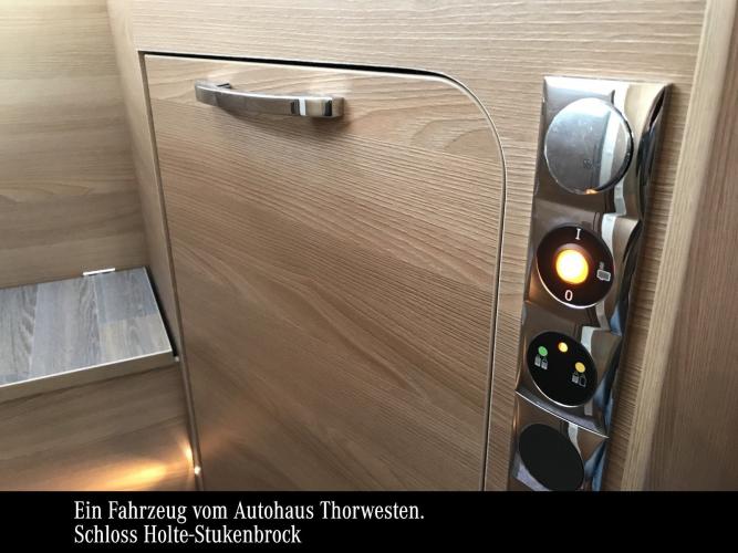

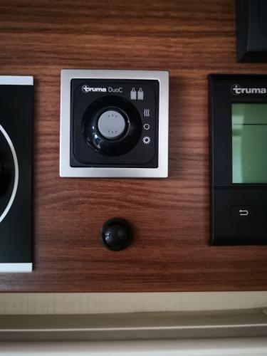

Vedo che si parla di prodotti Cavagna e praticamente quanto installato nel mio attuale Burstner.
e riferita ad un mezzo come il mio.
Tra i pulsanti ho visto questo che sembrerebbe un indicatore remoto della bombola in uso e mi sembra sia fornito dalla stessa Cavagna.
Non che la cosa mi interessi ma meriterebbe un approfindimento.
