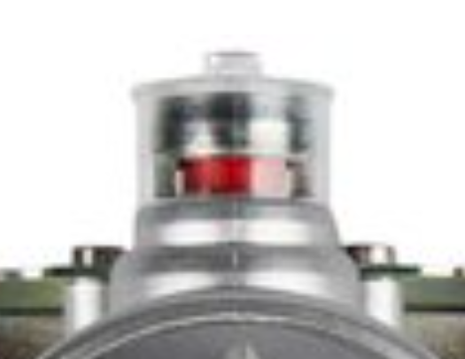

Anche a me é successo che il cosino
si sia bloccato a metà fra il rosso e il verde ma non mi sono mai preoccupato perché lo scambiatore ha scambiato la bombola vuota verso quella di riserva. Penso sia un difetto piuttosto diffuso.

non so il tuo ma il mio posso fare scambio bombola manualmente ruotanto manopola che serve indicare se bombola dx o sx
sinceramente non ho mai fatto affidamento al pirolino verde/rosso so che c'è ma mai controllato sua posizione colore rispetto alle bombole che al 90% dei casi tengo chiusa la sec.che la apro a fine gas Anticipato apertura e data fiducia scambiatore alcune volte la sera del probabile esaurimento ma il giorno dopo sempre ricollegato la numero uno fino a suo totale veritiero esaurimento e subito provveduto ad acquisto
