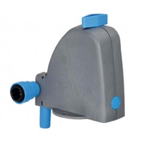

Guarda, probabilmente hai la elasi o la frost control "scattata", controlla nei pressi della stufa (combi? Trumatic? Caldaia a metano? A gpl? A PELLET?) se hai qualche marchingegno tipo questo:
O questo:

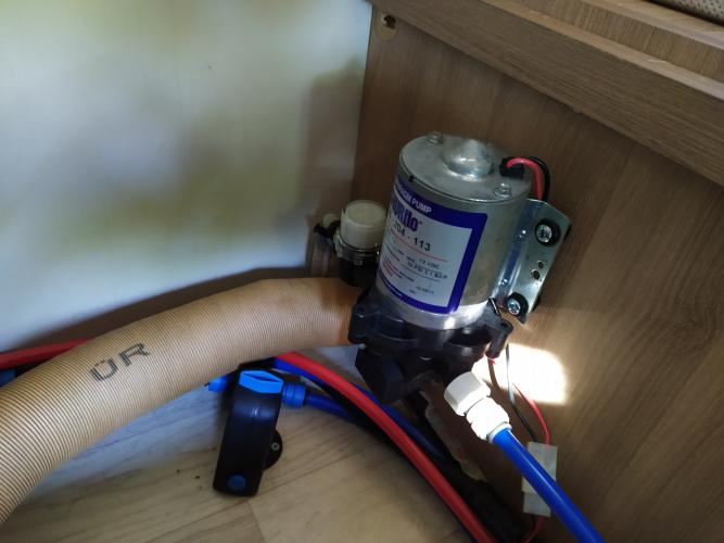

stai calmo e cerca di controllare bene da dove provengono quegli spruzzi solo con pompa in funzione  , magari specifica anche quale tipologia di pompa è installata , se poi inserisci qualche foto sarebbero meglio di mille parole
ora ti chiedo che tipologia di riscaldamento è installato sul tuo camper e da cosa e come viene prodotta l'acqua calda , se viene prodotta da una stufa combi allora quegli spruzzi occasionali provengono da tubicino della valvola aria posta in uscita del boiler , la valvola è quella sotto raffigurata , ma potrebbero provenire anche dalla valvola di scarico del boiler anche se chiusa , non credo  provengano dallo scarico del serbatoio perchè sarebbe illogico

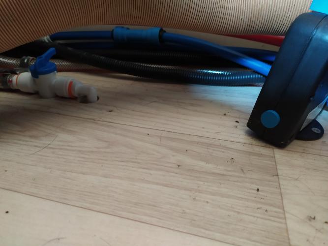

IMG_20200525_084424.jpgecco le foto, l acqua mi esce da tubo di sinistra

sarebbe il tubo con il rubinetto azzurro CHIUSO?
Allora c'è il rubinetto rotto se fa passare acqua anche da chiuso...sto solo seguedo quello che dici tu...ma...indecision
Sotto dovresti vedere anche un terzo tubetto, quello trasparente che viene dalla valvolina rossa che dice Mario.

Si il tubetto con la valvola blu, come ho detto nel primo post...ho fatto la foto ci sono solo 2 tubi, è x quello che ho fatto il post, lo so che è strano frown

Prova a schiacciare il pulsante blu sulla valvola frost control.

Se è il pulsante blu laterale in foto è già schiacciata
