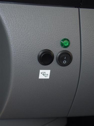

Io il pulsante lo ho messo sul cruscotto, ma sulla estrema sinistra, così da poterlo azionare anche se sono sceso dal mezzo.
Ho anche messo una spia molto luminosa, per non rischiare di dimenticare lo scarico aperto, e li la vedo subito, se fosse a lato del sedile non la vedrei. Il piu delle volte però non devo neppure scendere dal mezzo, vado sul pozzetto e aziono l interruttore.

Io il pulsante lo ho messo sul cruscotto, ma sulla estrema sinistra, così da poterlo azionare anche se sono sceso dal mezzo. Ho anche messo una spia molto luminosa, per non rischiare di dimenticare lo scarico aperto, e li
la vedo subito, se fosse a lato del sedile non la vedrei. Il piu delle volte però non devo neppure scendere dal mezzo, vado sul pozzetto e aziono l interruttore. Dire dove prendere la alimentazione dalla BS bisognerebbe sapere come è fatto l impianto del camper e dove è la BS, c'è chi la ha nel sedile, ma anche chi la ha dietro sotto al letto o chi la ha in un gavone esterno. Mettendo che tu abbia la BS sotto al sedile, allora condivido che la posizione piu semplice per l interruttore sarebbe sul fianco del sedile, per non tribolare a portare cavi al cruscotto, poi prendi corrente direttamente dai poli della BS con un fusibile sul positivo e poi porti il cavo dietro alla valvola.  Ma non sapendo altro, è una ipotesi. il consiglio è di mettere una valvola elettrica che preveda anche la possibilità di aperura manuale, che se si guasta....oppure una T e rubinetto manuale e valvola elettrica, così hai sempre lo scarico manuale disponibile che non si sa mai.

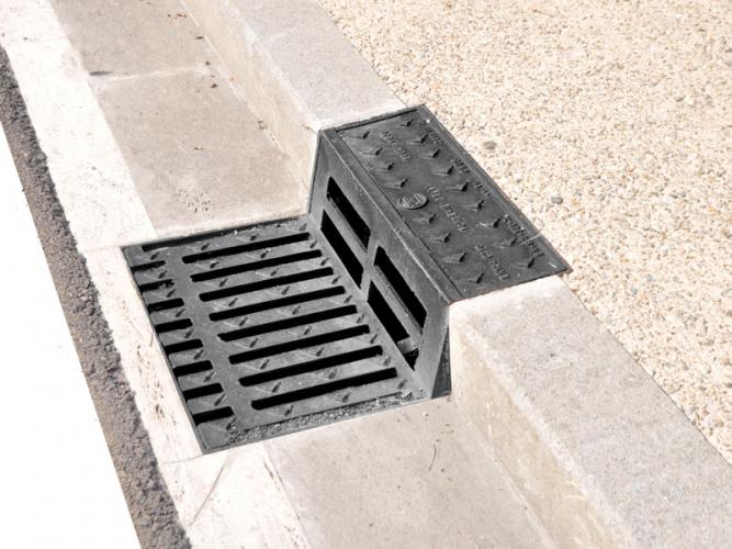

Anche io ho elettrificato lo scarico grigie, ma per altre ragioni e con differente sistema. Vado tutti gli anni in Svezia e Finlandia durante tutta l'estate, e, come forse alcuni sanno, se in quei paesi sono diffusissime le fontane d'acqua potabile assolutamente gratuita, e' un po' piu' laborioso lo scarico delle nere, e soprattutto quello delle grigie.
Per le nere, si ricorre alle "latrin", locali dedicati attigui ai wc pubblici, illuminati e riscaldati, nei quali si trova una grande tazza in inox, dove e' facile scaricare la cassetta.
Per le grigie, proprio davanti alla latrin, spesso si trova, tra asfalto e marciapiede, una griglia a "bocca di lupo", che ovviamnete comunica con lo scarico della latrin antistante. Risulta quindi quasi ipossibile centrare sulla griglia lo scarico del camper...poi se questo si trova a sinistra, come nel mio caso, e' inutile cercare di accostare o mettersi contromano, pena imbrattare l'asfalto che non sempre ha la pendenza giusta.
Ho risolto mettendo una semplice pompa elettrica di sentina, di tipo nautico, all'interno del serbatoio, e posizionando il suo tubo di scarico in modo che si trovi sulla destra del camper, piu' o meno a meta' tra la ruota antriore e quella posteriore. Mi risulta cosi' molto facile posizionarmi in modo corretto, e nel 99% dei casi centrare perfettamente la griglia.
La pompa e' fatta per...."digerire" anche qualche corpo solido, qualche chicco di riso o seme di mela o altro, sfuggito alla retina del lavello. Ha una girante in gomma molto generosa, che sputa fuori tutto rapidamente e senza problemi. In 4 anni ha funzionato senza intoppi. Il rubinetto a sinistra e' rimasto al suo posto, ma lo uso davvero raramente.

La lampada spia che ho usato è uguale a QUESTA , ma la ho messa verde perchè fa piu luce e si vede meglio e impossibile non notarla. Comoda con il fissaggio con ghiera a vite. Poi la si collega all interruttore in parallelo ai due fili che vanno a alimentare la valvola.

le fontane d'acqua potabile assolutamente gratuita, e' un po' piu' laborioso lo scarico delle nere, e soprattutto quello delle grigie. Per le nere, si ricorre alle latrin, locali dedicati attigui ai wc pubblici, illuminati e riscaldati, nei quali si trova una grande tazza in inox, dove e' facile scaricare la cassetta. Per le grigie, proprio davanti alla latrin, spesso si trova, tra asfalto e marciapiede, una griglia a bocca di lupo, che ovviamnete comunica con lo scarico della latrin antistante. Risulta quindi quasi ipossibile centrare sulla griglia lo scarico del camper...poi se questo si trova a sinistra, come nel mio caso, e' inutile cercare di accostare o mettersi contromano, pena imbrattare l'asfalto che non sempre ha la pendenza giusta. Ho risolto mettendo una semplice pompa elettrica di sentina, di tipo nautico, all'interno del serbatoio, e posizionando il suo tubo di scarico in modo che si trovi sulla destra del camper, piu' o meno a meta' tra la ruota antriore e quella posteriore. Mi risulta cosi' molto facile posizionarmi in modo corretto, e nel 99% dei casi centrare perfettamente la griglia. La pompa e' fatta per....digerire anche qualche corpo solido, qualche chicco di riso o seme di mela o altro, sfuggito alla retina del lavello. Ha una girante in gomma molto generosa, che sputa fuori tutto rapidamente e senza problemi. In 4 anni ha funzionato senza intoppi. Il rubinetto a sinistra e' rimasto al suo posto, ma lo uso davvero raramente.
A questo proposito, questa estate in Svezia, andando in Norvegia, mi è capitato un fatto increscioso.  Pernotto in una area di servizio sull autostrada E6, la mattina scarico la cassetta nel Latrin, poi prendo acqua da un armadietto a vetri li accanto, che conteneva il tubo, e subito davanti vedo un pozzetto con griglia.  Sicuro che fosse li apposta, ci ho svuotato le grigie.
Arriva il solito ecologista invasato che inizia a urlare dicendo che andava tutto nell oceano (peraltro non certo vicino) e che ero la rovina del mondo, urlando come un pazzo e appostrofando gli Italiani. Ovviamente ho chiesto scusa cercando di giustificarmi, perchè davanti a certi invasati integralisti meglio smorzare le cose (anche se il primo istinto era un altro), e poi a casa di altri mi dispiace sempre apparire in torto, anche se onestameente sono convinto di avere fatto la cosa giusta e non sono ancora convinto che quel pazzo invasato "Gretino" avesse ragione lui.
A fianco, un camionista si lavava le mani con acqua e sapone da una tanica, spandendo al suolo (stessa acqua e sapone come le mie grigie), ma a quello non ha detto nulla forse perchè non era straniero, e forse perchè aveva due bicipiti come prosciutti laugh.
Da come il folle ecologista si è comportato e da cio che urlava, sospetto che avesse odio verso i camper in generale e verso gli stranieri in particolare.  Poi in due mesi mai piu trovata gente così, ma solo persone gentili e disponibili.
un armadietto a vetri li accanto, che conteneva il tubo, e subito davanti vedo un pozzetto con griglia.  Sicuro che fosse li apposta, ci ho svuotato le grigie. Arriva il solito ecologista invasato che inizia a urlare dicendo che andava tutto nell oceano (peraltro non certo vicino) e che ero la rovina del mondo, urlando come un pazzo e appostrofando gli Italiani. Ovviamente ho chiesto scusa cercando di giustificarmi, perchè davanti a certi invasati integralisti meglio smorzare le cose (anche se il primo istinto era un altro), e poi a casa di altri mi dispiace sempre apparire in torto, anche se onestameente sono convinto di avere fatto la cosa giusta e non sono ancora convinto che quel pazzo invasato Gretino avesse ragione lui. A fianco, un camionista si lavava le mani con acqua e sapone da una tanica, spandendo al suolo (stessa acqua e sapone come le mie grigie), ma a quello non ha detto nulla forse perchè non era straniero, e forse perchè aveva due bicipiti come prosciutti . Da come il folle ecologista si è comportato e da cio che urlava, sospetto che avesse odio verso i camper in generale e verso gli stranieri in particolare.  Poi in due mesi mai piu trovata gente così, ma solo persone gentili e disponibili.
I fanatici ci sono dovunque, spesso stazionano in luoghi strategici per poter esternare le loro ire contro i sistemi...
Pero' c'e' anche un fondamento di verita' nell'acaduto. Come dicevo, in Svezia e Finlandia difficilmente si trovano tombini per le grigie, di quelli cosi' frequenti ad esempio in Francia, dove spesso sono persin lussuosi, nelle loro fattezze tutte inox, gandi, calpestabili e con sifoni anti-puzza. Ma, altrettanto, sono spesso carenti nel sistema delle nere, che offrono pertugi sempre troppo piccoli, causando scempi indecenti, e per me sovente inavvicinabili. Paese che vai...
Gli scandinavi hanno il proprio sistema, che consiste appunto nella latrin, e nella eventuale griglia posta di fronte: sempre che ci sia, anzi!
Non e' infatti raro vedere qualche camperista o rulottista scandinavo scaricare le grigie in un contenitore da poi svuotere nella latrin, o, nei loro splendidi nuovissimi Kabe, utilizzare la lunga manichetta di serie, collegata ad una pompa, da infilare nella onnipresente latrin.
L'errore sta nel pretendere che tutti lo sappiano, soprattutto noi turisti del sud Europa, la cui reputazione ecologista, tra l'altro, non brilla certo...prede facili dei tipi di cui sopra.
C'e' da mettere in conto anche la paranoia dei popoli scandinavi nei confronti delle eiezioni umane in genere...difatti quei paesi sono costellati da una quantita' di wc pubblici impressionante: persino in mezzo alle deserte foreste, che frequento tantissimo, si puo' facilmente trovare una "dry toilet", spesso segnalata da indicazioni centinaia di metri prima...
Confondere percio' un tombino per la neve con uno scarico per le grigie, e' roba imperdonabile, da vilipendio alla Corona! wink
Un giorno chiesi ad un capo Sami come fanno loro, che sono itineranti per antonomasia; mi fu spiegato attentamente il "sistema Sami", e mi si apri' un mondo, ma qui andiamo troppo OT e non mi sembra il caso.
@ morodive e subalpino
Personalmente, ho messo quella interna di sentina, perche' ha la girante semiscoperta, e quindi e' molto difficile che si incastrino capelli dalla doccia e piccoli rifiuti di cibo dal lavello cucina, bloccandola; il mio serbatoio ha un comodo tappo per ispezione e pulizia, cio' ha facilitato la mia scelta.

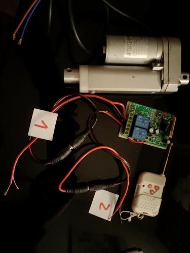

IMG20230112183851(1).jpgIMG20230112183953(1).jpgCiao Tommaso, ho ricevuto da un amico camperista un attuatore elettrico radiocomandato per la saracinesca delle grigie, io ho già fatto la staffa per posizionarlo...ma ora ho il problema elettrico: dove collego i vari cavi ? L'attuatore lo unisco al n.2 o n.1? E poi dove vado a prendere corrente? Se mi collego alla batteria, rimarrà sempre in tensione consumando energia? Grazie mille a Te e a tutti quelli che,magari con foto , mi indichino dove fare i collegamento! Grazie ancora, ciao . Marco
