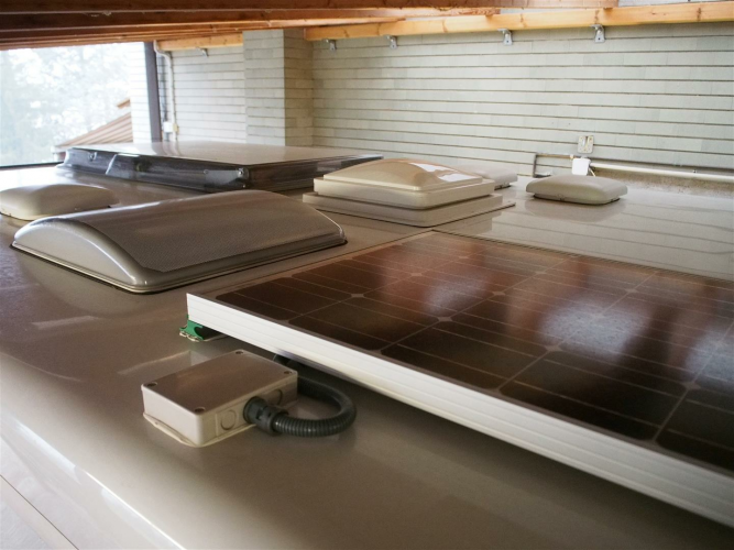

Inserito il 07/10/2020 alle: 19:50:52
Una foto della mia montata (non da me ma dal concessionario), usando anche la guaina e il raccordo sempre CBE.
