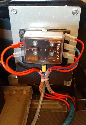

Quel ripartitore va bene, ma è sempre bene ricordare di non eccedere con la potenza, max 10A.
anch'io ne ho messi un paio sul mio camper...
Questo è vicinissimo alla BS ed alimenta:
Retrocamera/Scarico acque grigie/Sistema multimediale (potenza e memorie)/Prese USB/Diodo + Resistenza.
L'ho alimentata con un cavo da 6mmq protetto da fusibile da 20A vicino alla BS.
Se prendi l alimentazione come ho fatto io non sei protetto da un'eventuale dimenticanza di qualche utenza accesa che può scaricare la batteria, se prendi corrente dalla centralina probabilmente hai la protezione.

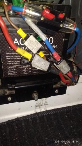

Molto ordinate quel tipo di scatole...per non finire cosifrownIMG_20210108_181414.jpg
Stavo per comprarne una simile cin anche i led, al negozio di nautica l.altro giorno, visto che voglio cambiare i cavi fra le batterie e mettere lo smartshunt...
Ma aveva le connessioni con fastom e non mi piacciono.. soprattutto perché ho tutti i cavi da 10/16/25 mmq...
Poi i fusibili per le utenze ordinati e piccolini sono sul pannello arca .
Ma se avessi un bello spazio, metterei una bella tavola di legno con tutto ordinato...
Ma per le "piccole "utenze a 12 v che hai menzionato è molto piu comoda dei fusibili volanti...

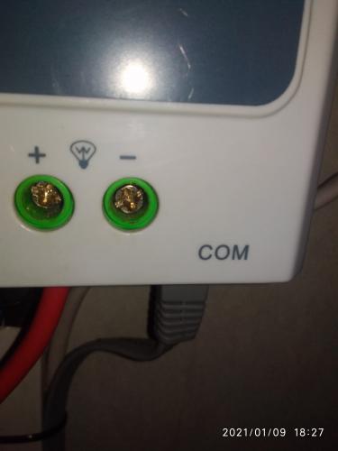

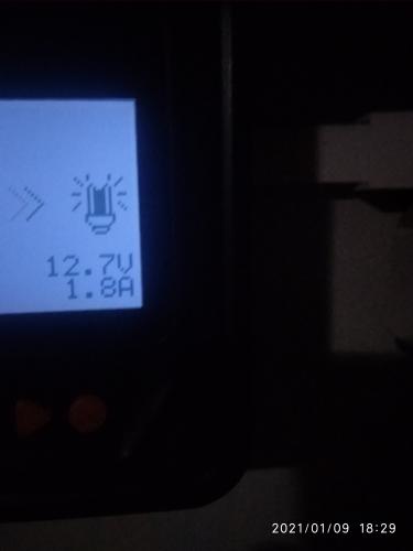

Se hai un regolattore solare un po "evoluto", una cosa molto vantaggiosa è collegare quella scatola che hai preso all uscita "carico" del regolatore... normalmente inutilizzata sul camper.
È un uscita in parallelo con la batteria.
Ma:
-solitamente ha un amperometro che permette al regolatore di misurare consumi e consumi accumulati su quell uscita
-ha delle protezioni di stacco per bassa batteria, sovraccaricio, cortocircuito, sovratensioni e via dicendo, programmabili a piacimento.
-si accende e spegne con pulsante, o è temporizzabile o con accessori esterni.
Regolatori mppt come victronenergy, Epever, e altri hanno questa uscita.
Io ci ho collegato tutta la linea che alimenta la centralina... giacche la centralina Campoli del mio trentennale arca non ha protezioni da eccessiva scarica, ne niente.
Tu mollto piu semplicemente puoi uscire da li per la scatola fusibili e le.relative utenze che vi collegherai.
Avrai tutti i consumi momitorati di cio che colleghi alla scatola e tutti i vantaggi sopra descritti.16102168139313346156332419408945.jpg
Im questo caso vedi un telefono in mantenimento, la ventola oblo e un led...
Poi con un semplice tocco del pulsante del regolatore, toglieresti corrente alla scatola e relative utenze, se ti dovesse servire.
Certamente dovresti verificare che gli assorbimenti totali possibili della scatola, non superino la corrente di targa del.regolatore in questione.
Anche se comunque solitamente c'è la protezione di stacco per sovracorrente.
Nel mio caso la corrente massima è 30 amper e la protezione per sovracorrente interviene a 1.05 volte la corrente di targa. Se ben ricordo.
La mia linea 12 v infatti non potra.mai suoerare 30 amper nemmeno lontanamente. Con tutto acceso/attaccato sara sui 6/7 amper.(ventola truma, ventola oblo, telefoni etutte le luci...piu eventualmente 3 ampee della pompa)
