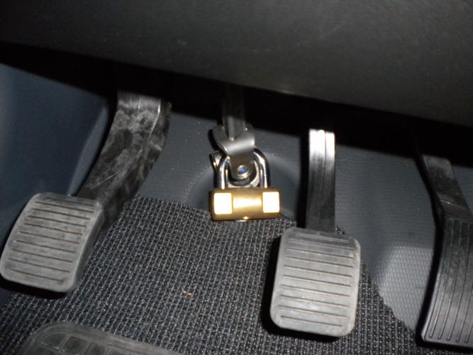

Gasoline o Ezio55 riuscite a mandare una foto del bloccaggio piantone?
Visto costo basso,efficacia e semplicità penso interessa tanti.

Ecco la foto, poi, come detto, se te lo vogliono portare via, lo fanno... ma spero di renderlo più difficile...

Ecco la foto, poi, come detto, se te lo vogliono portare via, lo fanno... ma spero di renderlo più difficile... Saluti.
Grazie!
Avevo guardato ma mi era sembrato uno spazio troppo piccolo per mettere un lucchetto.
Soluzione semplice ed economica, anche se poi non cosi scomoda, basta scendere e mettere il lucchetto stando di lato, stesso prima di partire.
