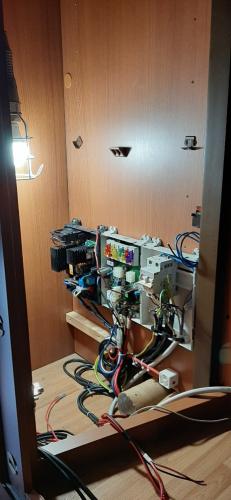

Ciao, non vorrei essere ripetitivo, ma se puoi posiziona il caricabatterie in modo corretto, c'è spazio sufficiente per eseguire un bel lavoro, posizionato in quel modo rischi che si guasti precocemente o nella peggiore
delle ipotesi che prenda fuoco. Questa è la posizione corretta, in verticale e distanziato dalla parete. Non sottovalutare quanto possa scaldare un caricabatterie quando allacciato alla 220V e sotto al sole di agosto, magari con il camper chiuso mentre tu sei al mare beato e tranquillo. Ciao
Mamma che invidia, che impianto pulito surprise e ben fatto.
Addirittura il tuo CB è staccato dalla parete con distanziali... poi rivedo il mio...

Mamma che invidia, che impianto pulito  e ben fatto. Addirittura il tuo CB è staccato dalla parete con distanziali... poi rivedo il mio...
Il caricabatterie l'ho distanziato io con 4 spessori di 1cm circa, prima era attaccato alla parete.
Anche se la posizione di istallazione è corretta non è corretto il posto dove è istallato, è dentro un armadio chiuso quasi a contatto con la parete esterna
Puntualmente la mia compagna ci mette gli accappatoi che mentre si viaggia vanno a pressarsi contro il caricabatterie, ho dovuto mettere un separè grigliato per evitare che i vestiti ci finissero contro.
Una volta, prima di fare le modifiche, ho preso il mio accappatoio ed ho notato che era molto caldo, sono andato a controllare dentro l'armadio e il caricabatterie che aveva scaldato anche la manica dell'accappatoio, sono corso ai riparilaugh
Nella tua istallazione vedo spazio a fianco di quello che sembra il magnetotermico differenziale, posizionalo li staccato dalla parete e "pulisci" quel groviglio di fili yes
Ciaowink

Il caricabatterie l'ho distanziato io con 4 spessori di 1cm circa, prima era attaccato alla parete. Anche se la posizione di istallazione è corretta non è corretto il posto dove è istallato, è dentro un armadio chiuso
quasi a contatto con la parete esterna Puntualmente la mia compagna ci mette gli accappatoi che mentre si viaggia vanno a pressarsi contro il caricabatterie, ho dovuto mettere un separè grigliato per evitare che i vestiti ci finissero contro. Una volta, prima di fare le modifiche, ho preso il mio accappatoio ed ho notato che era molto caldo, sono andato a controllare dentro l'armadio e il caricabatterie che aveva scaldato anche la manica dell'accappatoio, sono corso ai ripari Nella tua istallazione vedo spazio a fianco di quello che sembra il magnetotermico differenziale, posizionalo li staccato dalla parete e pulisci quel groviglio di fili  Ciao
Comunque buona idea distanziarlo dalla parete.
