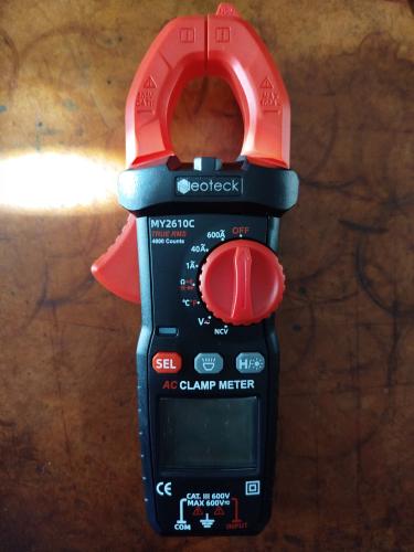

Laikone, perdona la mia grassa IMG_20260122_142321.jpgignoranza. Per fare il controllo di quanta corrente arriva alla BS a motore acceso, ho comprato una pinza amperometrica come mi dicevi. Immagino di far entrare il cavo positivo della batteria dentro la pinza, ma il selettore come lo devo mettere?

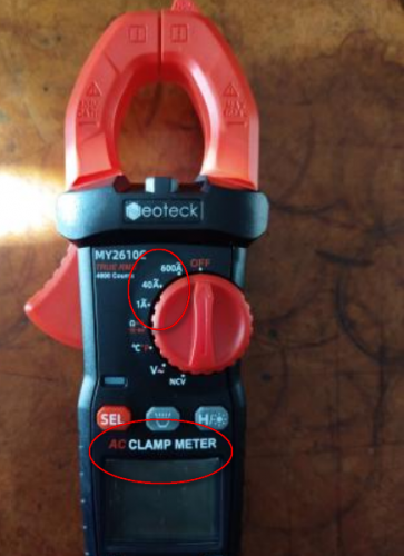

Quella pinza non va bene, è per AC (corrente alternata) devi usarne una per DC (corrente continua).
Oltre alla scritta lo noti anche dalla sola sinusoide sopra la A.

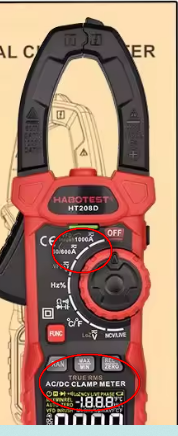

Deve essere come questa:
Oltre alla scritta ha sinusoide e linea sopra la A.
