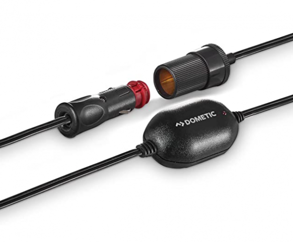

Dometic vendo come accessorio una sicurezza per non scaricare troppo la batteria.

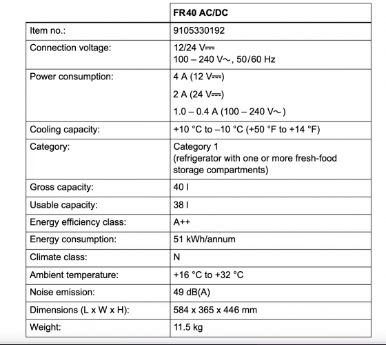

Anche il
MOBICOOL FR40
 non è proprio malaccio ma, non è neanche tanto regalato.
Ciro.
