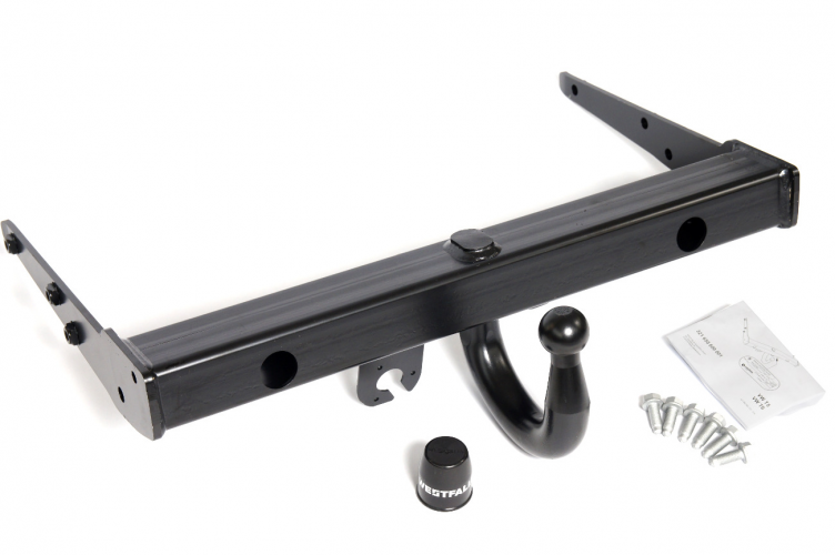

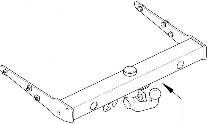

Inserito il 31/01/2021 alle: 14:10:26
questo è il telaio del gancio della westfalia removibile sul quale sarebbe caduta la mia scelta...la vasca dell'accqua si trova giusto al centro...se non fosse per i cablaggi elettrici ritengo che si potrebbe montare in fai da te in quanto i sei bulloni laterali di ancoraggio sul telaio, mi hanno detto, debbano essere già predisposti...

Inserito il 31/01/2021 alle: 18:52:50
In risposta al messaggio di francarmen del 31/01/2021 alle 14:10:26
il problema è se il serbatoio di recupero arrivase fino a contatto con i due longheroni del telaio e allora i fori predisposti per il fissaggio sarebbero inaccessibili. Ma se ti stendi sotto, dovresti vedere come è la situazione e capire. Alla peggio, se non ci fosse lo spazio, potrebbe essere necessario smontare e poi rimontare il serbatoio grigie.
Io però continuo a consigliere un gancio fisso , risparmi qualche centone e è molto piu solido e piu adatto a un portabici a sbalzo.
il telaio è uguale, ma il terminale è passante nella traversa e a questa saldato e quindi indistruttibile, invece quell innesto che "spezza" la robustezza del terminale è un punto di debolezza, che se per un rimorchio non è problema in quanto è snodato e non fa leva, con uno sbalzo di leva di 60cm del portabici che tira in basso, la sollecitazione è ben maggiore e poi potrebbe capitare che in viaggio balla tutto, come capita di vedere.
