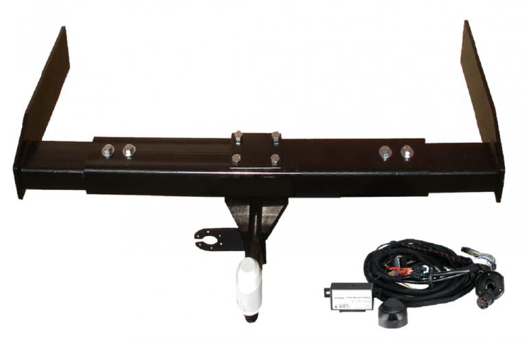

...mi sto convincendo al fisso. Ma non è brutto sto coso che si vede dietro al mezzo? Non li ho mai visti di buon occhio... Quindi non ci sono preclusioni di sorta a tenerlo fisso? Credevo che se non lo si usasse si è costretti
a toglierlo proprio per una sicurezza. nel video di questo link, ritengo che il metodo di rimozione dei westfalia sia molto performante... Andrò comunque a calarmi sotto al mezzo per la opportuna e minuziosa verifica...
Guarda che un gancio fisso non significa che non può essere smontato se non si usa, io per esempio ho montato questo
che come puoi vedere è semplicemente imbullonato e quindi smontabile quando non lo devi utilizzare, infatti io lo tengo smontato perché lo userò solo in estate per il gommone ma si rimonta in 10 minuti.

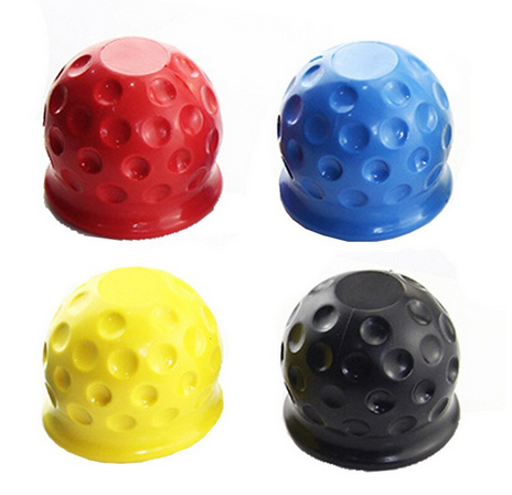

Io ci ho messo le palline di gomma morbida e colorate della ALKO, che sono belline
Protegge il gancio da urti e crea una protezione che se si parcheggia e si appoggia contro qualcosa non rovina nulla perchè è gomma morbida.
Nella mia auto e nel camper la ho rossa, nell auto della moglie blu.
Il gancio poi alla fine non lo noti neppure.

Guarda che un gancio fisso non significa che non può essere smontato se non si usa, io per esempio ho montato questo che come puoi vedere è semplicemente imbullonato e quindi smontabile quando non lo devi utilizzare, infatti io lo tengo smontato perché lo userò solo in estate per il gommone ma si rimonta in 10 minuti. Ciao Giò
Alcuni hanno il terminale imbullonato, altri saldato, come quello della foto che ho messo piu sopra.
Però secondo me se uno lo vuole per forza smontare a quel punto prende quello smontabile, stare ogni volta a sbullonare certo non è comodo e io non lo smonterei certo che fastidio non da.
Anzi, nel camper mi permette di montarci sopra con un piede e arrivo a pulire la telecamera, altrimenti dovrei usare uno sgabello.

Un consiglio da chi ha usato il portabici per 10 anni è di non ingrassare o coprire la sfera.
Se la sfera è unta il portabici in curva ruota fino ad appoggiarsi al paraurti.
Quando usavo il rimorchio appena arrivato a casa pulivo bene la sfera e poi la impolveravo in modo che facesse un lieve strato di ruggine.   Ovviamente quando riusavo il rimorchio la pulivo e poi un lieve strato di grasso al teflon.

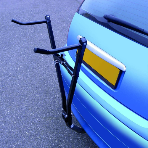

Ecco questa è una cosa che ancora non riesco bene a spiegarmi e cioè come possa un portabici ancorarsi appunto al gancio. Mi dato una miriade di spiegazioni sino ad arrivare a dedurre che vi siano due staffe che vanno in
contrasto con il longherone dove è installato appunto il gancio (fisso o removibile)...adesso se tu mi dici che tende a ruotare sulla sfera, ciò vuol dire resta solo ancorato a questa e su di questa fa anche da perno...?
il portabici ha una morsa che abbraccia e stringe la sfera, quelli che ho visto io hanno un appoggio al collo inferiore della sfera in modo da impedirne la rotazione verso il basso, ma quella laterale la puo sempre fare se non grippa bene sulla sfera.
Capisci che attaccato solo alla sfera, quando prendi una buca, con 50kg a sbalzo di 60cm, fa una leva bestiale sul gancio di traino che sottopone il lerminale a uno sforzo ben superiore ai 100kg verticali sulla sfera.
Le staffe che vann o sul longherone è il sistema usato all'estero ma io in Italia non sono riuscito a trovarlo.  Magari con una ricerca più approfondita adesso si trova.
Comunque io a parte non u ngere la sfera non ho mai avuto problemi .
Con un peso di 75Kg sulla sfera non ho mai caricato più di 35Kg di bici. Essendo sull'auto ovviamente moderavo la velocità.
Se monti il gancio solo per il portabici io valuterei un portatutto sicuramente più robusto e pratico . Anche il costo penso sia simile.

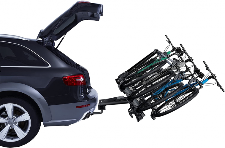

Vedi? in questa foto si vede chiaramente che il portabici insiste solo sulla sfera!! E non riesco a capire come possa essere diciamo stabile e appunto non ruotare ai lati verso l'auto non parliamo all'indietro
La sfera viene stretta da un morsetto molto forte e diventa quasi un corpo unico, se installato a dovere.
In basso verso dietro (che è la direzione di massimo sforzo) non puo ruotare perchè il ferro del morsetto appoggia contro il collo sotto la sfera e fa da fermo.

La sfera viene stretta da un morsetto molto forte e diventa quasi un corpo unico, se installato a dovere. In basso verso dietro (che è la direzione di massimo sforzo) non puo ruotare perchè il ferro del morsetto appoggia contro il collo sotto la sfera e fa da fermo.
...all'indietro, va bene...ma verso i lati del mezzo potrebbe ruotare??
francesco
Inserito il 03/02/2021 alle: 08:59:51
In risposta al messaggio di francarmen del 03/02/2021 alle 08:32:04
se la sfera è pulita e sgrassata bene (una bella pulita con il diluente e straccio), e il morsetto viene stretto bene, ha un tale grip sulla sfera che non gira.
Io ho un semplice portabici con morsetto a pinza, il modello che usano molto nei paesi nordici (pochi etti e pochi euro e si piega a ombrello e non occupa spazio nel bagagliaio), e non lo muovi neppure tirando con tuttio il peso.
nel mio modello allargando le due barre stringe la sfera come in una pinza, ma non si muove assolutamente.
Modificato da IZ4DJI il 03/02/2021 alle 09:07:01
