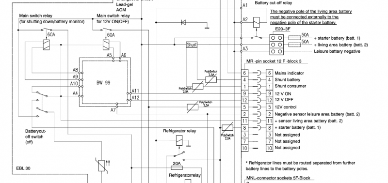

Ciao a tutti, è possibile inserire in parallelo all'interruttore stacca batteria il contatto di un attuatore Shelly 1V3 per by-passare l'interruttore fisico della centralina? il contatto dell'attuatore è da 10A e sul camper c'è la connessione 4G attiva e quindi a distanza posso comandare lo Shelly

Se ti riferisci all'interruttore Batterie Ein e Batterie Aus no.
Ti serve un modulo a 2 canali dove andranno impostati 2 interruttori autobloccanti.
Ho utilizzato un Ewelink con funzione interruttori pulsanti in parallelo al comando del gradino situato vicino alla porta d'ingresso in coda al camper, ha anche un comodo telecomando rf 433 mhz che tengo in cabina guida, in questo modo posso comandarlo manualmente oltre alla sua app e naturalmente con Alexa.
Tuttavia, potresti utilizzare uno Shelly Uni e comandare con i 2 output un modulo a 2 canali ed avere le stesse funzioni escluso il telecomando radio.
Ciro.

Se ti riferisci all'interruttore Batterie Ein e Batterie Aus no. Ti serve un modulo a 2 canali dove andranno impostati 2 interruttori autobloccanti. Ho utilizzato un Ewelink con funzione interruttori pulsanti in parallelo
al comando del gradino situato vicino alla porta d'ingresso in coda al camper, ha anche un comodo telecomando rf 433 mhz che tengo in cabina guida, in questo modo posso comandarlo manualmente oltre alla sua app e naturalmente con Alexa.  Tuttavia, potresti utilizzare uno Shelly Uni e comandare con i 2 output un modulo a 2 canali ed avere le stesse funzioni escluso il telecomando radio.  Ciro.
Grazie Ciro, ma della shelly o della sonoff che modello devo utilizzare (deve essere a 12V DC)? e poi come lo collego alla centralina?

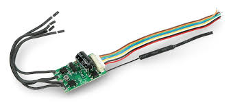

Ti serve uno Shelly Uni
ed un modulo come questo
Lo trovi a questo
LINK

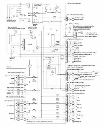

Dovrai intercettare, anche sul retro dell'interruttore nella centralina il cavo comune da portare al comune di entrambi i relè presenti sul modulo e i 2 cavi in uscita che andranno ai contatti NO dei relè.
Le 2 uscite output dello Shelly Uni comanderanno i 2 relè.
Lo Shelly Uni lo alimenti direttamente dai 12V e se al suo cavetto positivo gli colleghi anche il cavetto (mi sembra quello bianco) ADV leggerai anche la tensione della batteria.
Puoi anche mettere anche dei sensori per la temperatura e l'umidità, programmando i sensori a dovere nell'app sono possono attivare o disattivare ad esempio la carica al raggiungimenton di una certa temperatura da te impostata, sia se calda che fredda, tipo una litio a -6 gradi o a +60 gradi, sono solo 2 esempi.
Ciro.
10/01/2019 2371
Inserito il 10/12/2023 alle: 16:53:07
speravo fosse più semplice da realizzare crying
non capisco quale è l'interruttore e di conseguenza il comune e gli altri due fili...

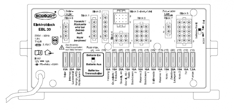

La paranoia nasce da fatto che leggendo il libretto  d'istruzioni dell'EBL 30 a pag.4 cita questo:
PERICOLO! Impostazione sbagliata del selettore batteria!
-Rischio di esplosione dovuta alla formazione di gas tonante
- Portare il selettore batteria nella posizione corretta
Il problema che il selettore in questione come impostazione ha GEL e AGM, quale sarà quello corretto per la tempra?

Per fortuna i cavi dovrebbero essere tutti dimensionati in maniera corretta ,da 16mm.  La paranoia nasce da fatto che leggendo il libretto  d'istruzioni dell'EBL 30 a pag.4 cita questo:     PERICOLO! Impostazione sbagliata
del selettore batteria! -Rischio di esplosione dovuta alla formazione di gas tonante - Portare il selettore batteria nella posizione corretta Il problema che il selettore in questione come impostazione ha GEL e AGM, quale sarà quello corretto per la tempra?
questo è quanto scrive NDS:
COMPATIBILE CON QUALSIASI
CARICABATTERIE E FONTE DI CARICA
I sistemi di controllo e sicurezza interni alla batteria  TEMPRA regolano automaticamente i valori di carica in ingresso alla batteria. Questo significa che è possibile collegare la batteria a qualsiasi fonte di carica preesistente senza problemi, anche con un caricabatterie non idoneo per batterie LiFePO4, come quelli per batterie Piombo/Acido.

"PIOMBO/ACIDO" dunque per voler fare le cose super precise se quello swich lo imposto su GEL invece che agm dovrei aver fatto tutte le cose a regola d'arte. Ok che la Tempra accetta tutto, ma visto che i componenti dell'impianto elettrico sono  adattabili alla litio preferirei fruttare al massimo tutte le sue caratteristiche!

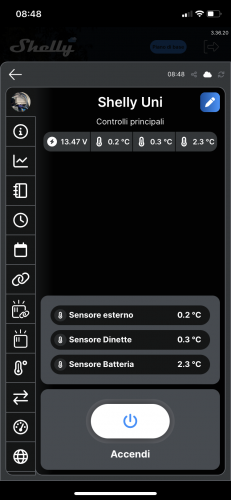

Dopo aver capito il funzionamento, l' ho messo sul camper e lo uso per monitorare la tensione della batteria di servizio e con un paio di sonde, la temperatura interna /esterna.
Nulla vieta di metterne un altro per monitorare la tensione della batteria motore.

Il settaggio GEL è il peggiore che possa esistere per ricaricare una lifepo4.
Ma se ti hanno consigliato questo………

Sì consigliato così dal tecnico NDS.  L’EBL 30 e il caricabatterie Las 1218 hanno solo quelle 2 opzioni. Trovi che nn siano quelle ottimali?

Ho la stessa centralina e per caricare la LiFePo4 ho semplicemente staccato il fusibile da 20 A "Internes Lademodul" e collegato la batteria servizi ad un Victron da 20 A
La centralina, con una carica piccola continuerà a caricare la batteria motore mentre quella servizi verrà caricata, quando allacciato alla rete, dal Victron, se serve...

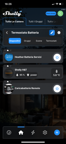

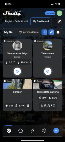

Ciao, ti metto alcuni screenshot con Shelly, io lo uso sia per la telecamera interna, per le temperature, per il controllo della tensione delle due batterie ed anche per poter attivare il CB quando vedo che la batteria servizi va troppo giù.
Saluti.

Io starei lontano, molto lontano, da quel “tecnico”.
Imposta il caricabatterie per PIOMBO/ACIDO oppure, segui il suggerimento di Ezio.
