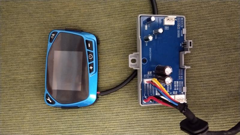

Dovrei cambiare la scheda del cinebasto, quella che monta ha le funzioni avanzate bloccate.
Volevo chiedere se serve sostituire tutto completo, scheda madre, display e comado remoto oppure è sufficiente sostituire la scheda madre?
Il display è questo:

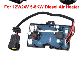

Le due schede:
Buona
Non buona

No, non è una scheda madre di quelle con il menu avanzato, lo si capisce proprio da come è fatta la scheda. Quello che mi preme sapere è se basta cambiare la scheda madre o serve sostituire anche display e telecomando. Le due schede: Buona Non buona
Ok, ma per quel che si vede, mi pare che i collegamenti siano diversi e anche il numero dei fili. Sostituirei tutto, sempre che ne valga la pena.

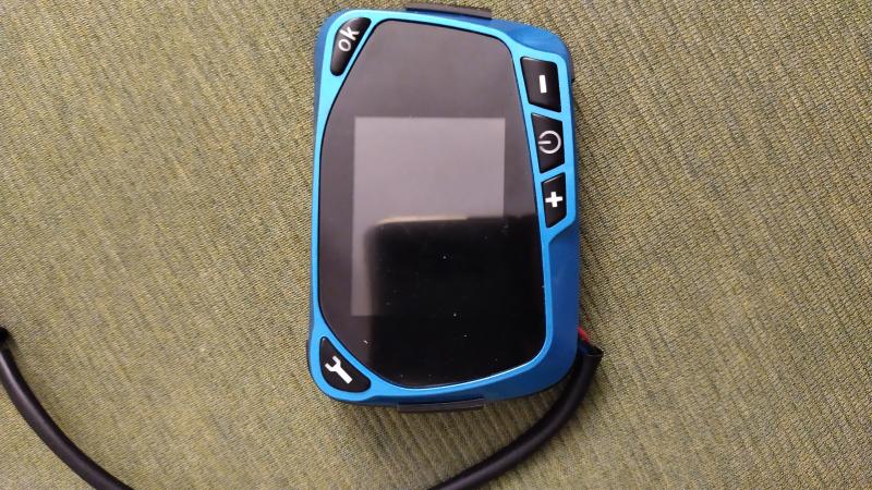

Quello che non mi è chiaro è proprio il display, quello attuale, in fase di accensione mostra per pochi secondi tutte le funzioni, quindi sembrerebbe in grado di gestirle.
Ma con la scheda madre di tipo bloccata non le rende disponibili in nessun modo.

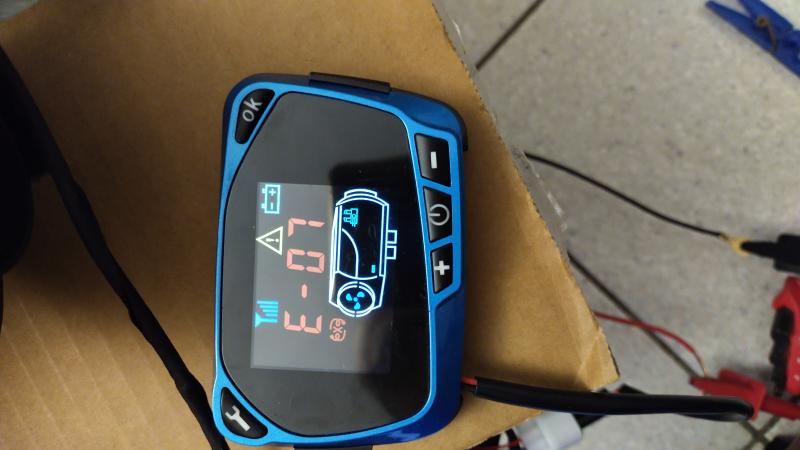

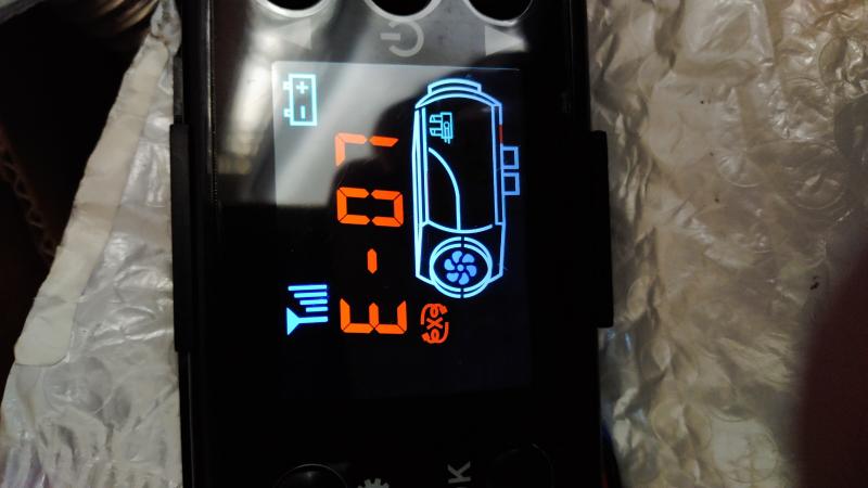

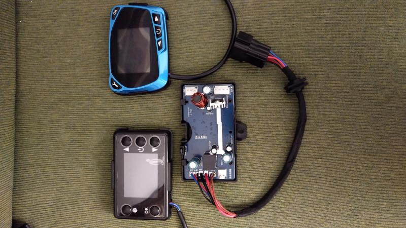

Finalmente con la scheda madre e i display che Szopen mi ha fornito, sono arrivato ad una conclusione.
Non è possibile incrociare scheda madre nata bloccata con display sbloccato e viceversa.
Uno dei display sbloccato fornito da Ciro montato  sulla scheda madre bloccata, sembra funzionare, si riesce a modificare i parametri, ma poi in realtà la modifica non ha effetto.
In atri due incroci si ottiene un errore 7 .
Quindi nella eventualità di un riscaldatore bloccato e, che si desidera sbloccarlo, è necessario acquistare sia la scheda madre che il display associato.
In caso di acquisto è abbastanza difficile capire cosa si riceverà, sarebbe importante avere dei riferimenti di venditori che spediscono schede sbloccate.
Metto in allegato le foto degli accoppiamenti funzionanti e l'errore che appare in due situazioni di incrocio.
Scheda e display sbloccati
Scheda e display bloccati
Errore 7 - cablaggio errato
