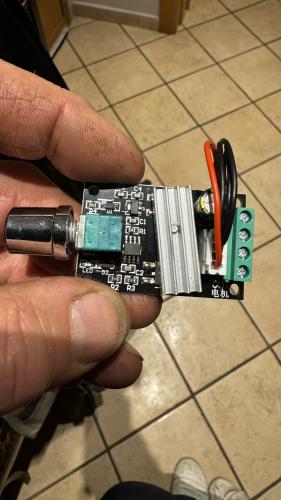

Giusto ieri ne ho acquistato uno con inversione di polarità e controllo velocità ma a me serviva con due pulsanti momentanei e per un motore piccolo sai la potenza della ventola?  Quel modulino che si vede nel disegno è un potenziometro o un commutatore a scatti?
Questo ho preso
https://amzn.eu/d/d6e5Adx
sto ai limiti 3A Max la ventola ,3A Max il modulo
Modificato da flavius67 il 22/03/2025 alle 09:38:09

Questo ho preso  sto ai limiti 3A Max la ventola ,3A Max il modulo
Lo avevo scartato perchè pensavo che il tuo ventilatore avesse un motore con più di 3A
E anche perchè il potenziometro fisso sul pcb lo rende meno versatile da adattare
con il potenziometro esterno avresti potuto anche riutilizzare il vecchio come pure il deviatore/invertitore
Puoi farlo lo stesso smontando il potenziometro
forse sarebbe stato meglio non essere al pelo con la corrente
Ma il vecchio è un potenziometro o un commutatore a scatti?

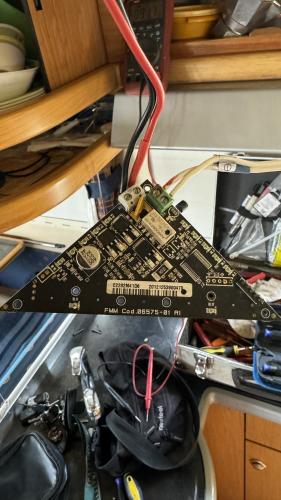

tutto digitale su un circuito stampa triangolare

Oggi dovrebbe arrivare domani vado in camper e misuro lo spazio a disposizione che ho e se è sufficiente al limite prendo quello da te consigliato da 10€ che regge oltre i 3 A il tutto per non far lavorare al massimo il regolatore
09/06/2015 5877
Inserito il 22/03/2025 alle: 10:16:29
In risposta al messaggio di flavius67 del 22/03/2025 alle 10:10:44
se è dato per 3A il componente ne regge anche 5 magari, però non sapendo che roba è
Se ti entra solo quello mettilo senza problemi
I componenti elettronici devono dissipare calore, dato che per farlo occorrre una superficie ventilata, e dato che adesso costa di più l'alluminio che montare un componente con una corrente superiore, i costruttori spesso montano un componente da 10A senza dissipazione o con poca dissipazione in aria e rispsrmiano
se ti dovesse entrare solo quello piccolo e ti accorgi che scalda troppo, puoi sempre attaccarci un dissipatore (un pezzetto di alluminio che aiuta molto)

se è dato per 3A il componente ne regge anche 5 magari, però non sapendo che roba è Se ti entra solo quello mettilo senza problemi I componenti elettronici devono dissipare calore, dato che per farlo occorrre una superficie
ventilata, e dato che adesso costa di più l'alluminio che montare un componente con una corrente superiore, i costruttori spesso montano un componente da 10A senza dissipazione o con poca dissipazione in aria e rispsrmiano se ti dovesse entrare solo quello piccolo e ti accorgi che scalda troppo, puoi sempre attaccarci un dissipatore (un pezzetto di alluminio che aiuta molto)
Grazie grazie ,sono in debito con te per la consulenza a distanza

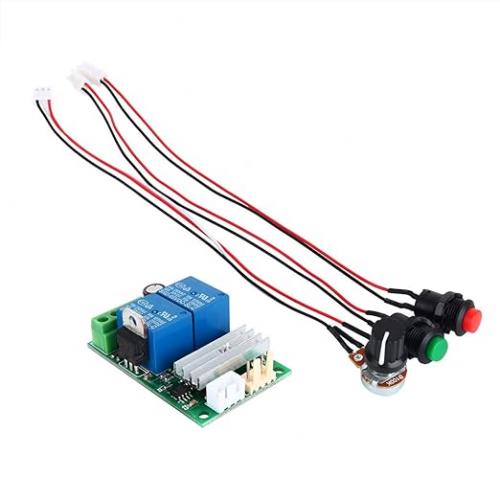

Mi è appena arrivato questo, è come il tuo (stesso integrato  3A) ma ha i pulsanti, mi serve per fare una prova, per te meglio quello61evY8l8KFL__SX522_.jpg

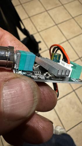

arrivata ,Maronna quant’e piccola
in effetti la barra di allumino è fissata tramite 1 vite e questa barra poggia su 2 ( e che ne so come si chiamano ) per rifreddarli domani la metto in opera e saprò dirvi /ti

arrivata ,Maronna quant’e piccola  in effetti la barra di allumino è fissata tramite 1 vite e questa barra poggia su 2 ( e che ne so come si chiamano ) per rifreddarli domani la metto in opera e saprò dirvi /ti
Il mio e il tuo differiscono solo par il fatto che il mio ha i due tasti uno per una direzione uno per l'altra
Fammi sapere se funziona

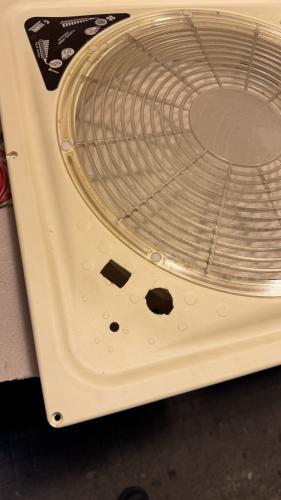

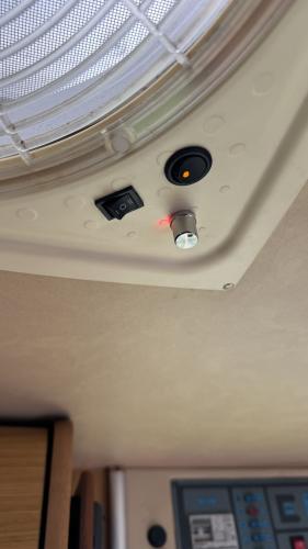

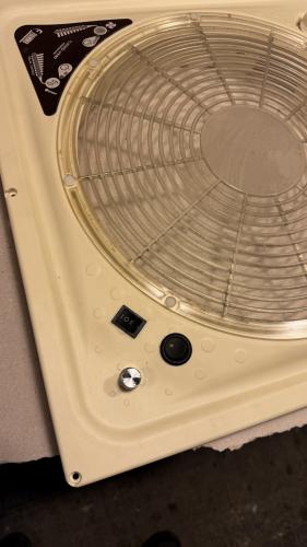

 prova in camper
funziona perfettamente !
