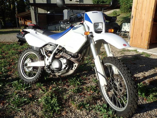

Mi porto sempre dentro una Yamaha XT 600  d'epoca a carburatore, a volte due, a volte moto ad iniezione; per farcele stare ho modificato profondamente il camper ed ho solo il materasso che mi separa dal gavone, avevo incollato
dei pannelli di ABS con silicone ma con caldo/freddo si sono staccati, oltretutto le moto sono abbastanza inclinate, ma ne io ne ospiti abbiamo mai notato odori sgradevoli, poi vabbè magari avevo già fatto il covid un paio d'anni prima
Ho venduto da pochi giorni la mia stupenda Yamaha TT600E del 1999, tenuta in condizioni perfette, e un po la cosa mi fa nostalgia crying

Le mie sono 1981 e 1982, plastiche a parte assomigliano molto alla tua.
Ma dai è come il discorso dei quattro elefanti nella 500.
Le moto le metto una a destra ed una a sinistra, semplice no?
Azz. se ci penso 500 erano i kg delle due moto quando sono andato in Grecia per provare le modifiche...
