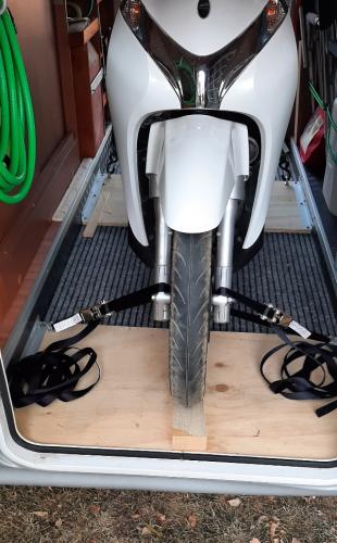

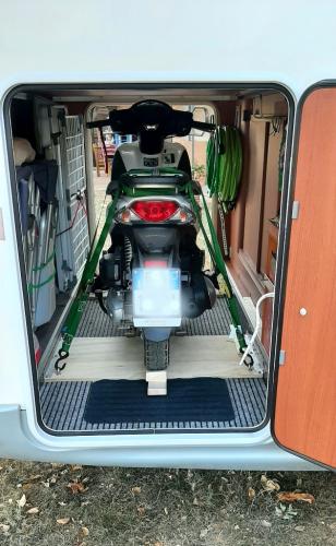

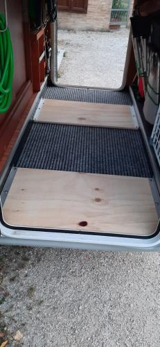

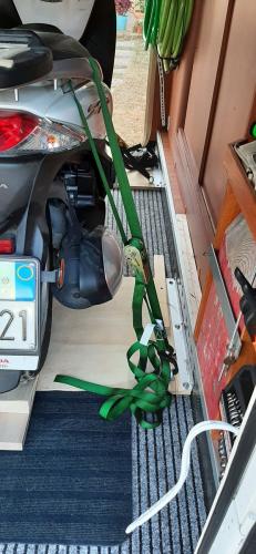

A distanza di quasi due anni...
ho da un anno e mezzo un semi integrale con garage generoso,che con vari accessori (barbecue,sdrai,tavolino,pensili) mi rimangono in larghezza dai 65 ai 105cm,in lunghezza 205cm,in altezza 110cm (entrata porta)...
Vorrei prendere come scooter
questo
,pesa circa 110kg mi sembra,con le misure ci sarei..
Chiedo se sarebbe meglio,come pare di aver letto da qualche parte,una base di lamiera o alluminio per distribuire il peso...

Cosa sostiene il garage del camper? Due bei longheroni di lamiera spessa fissati con più bulloni M 12 o M14 con gomma ammortizzante sul pianale? O due miseri scatolati fissati con viti M8 direttamente a contatto col pianale?
Il mio scooter io lo sistemo così:
20210818_175206_copy_600x967(1).jpg20210818_175226_copy_600x975(1).jpg20210818_175333_copy_600x1301(1).jpg
Due belle tavole di compensato fissate ai lati del garage dove poggiano le 2 ruote, ad aumentare la superficie sottoposta al peso, qui ero in fase di costruzione, poi ho messo un blocca ruota anteriore ed uno posteriore.
Il mio pesa sui 130kg e si sente parecchio, quando lo carico guido con un altro stile, ovvero: riduco la velocità media e sto attento in particolr modo ai dossi.
