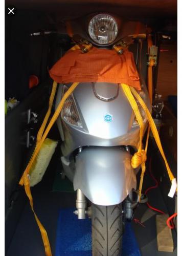

Ingredienti
4 cinghie a cricchetto
2 o ring
una rampa di carico almeno di 2 metri
un po’ di forza
Si spinge a marcia indietro
si fissano le cinghie
si mettono gli oring nei freni per bloccarli
si parte

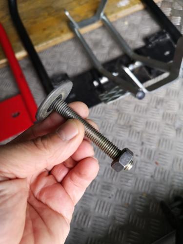

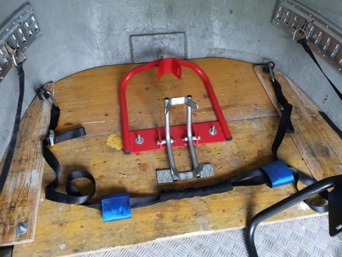

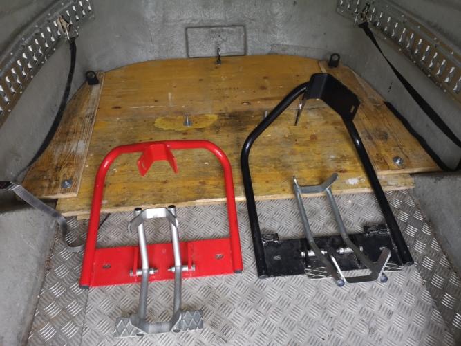

io ho risolto così, fatta una base su misura in multistrato da carpentiere, è molto robusto, è solamente appoggiata
fisso i blocca ruote al multistrato dove mi serve
con una cinghia tengo solamente in equilibrio la moto, il blocca ruote rosso e per cerchi piccoli, quello nero grandi, così non ho rovinato nulla e per ribaltarsi la moto, o le moto ( ne posso caricare due ) si deve capovolgere il pannello, secondo me questo sistema è molto più sicuro

In risposta al messaggio di Hecktor2 del 04/10/2020 alle 11:18:07
io ho risolto così, fatta una base su misura in multistrato da carpentiere, è molto robusto, è solamente appoggiata fisso i blocca ruote al multistrato dove mi serve con una cinghia tengo solamente in equilibrio
Bellissimo Hecktor. In questo modo servirebbe solo il bloccaruota e la tavola sagomata...
E riconoscerti i diritti per il tuo brevetto! laugh

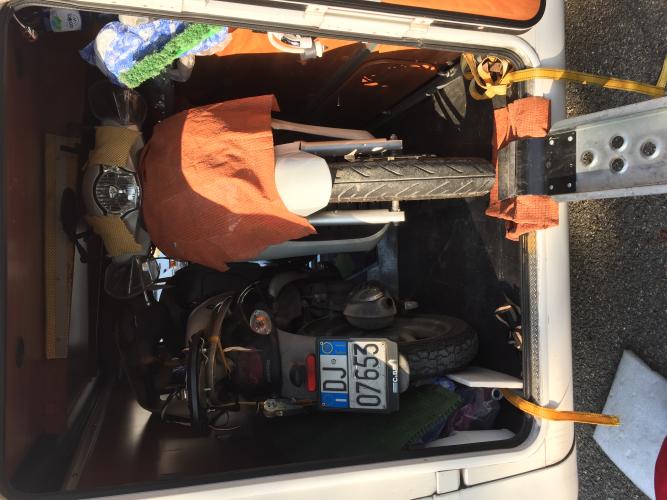

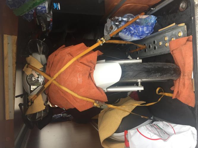

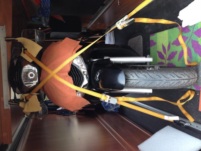

onfermo che a spingerlo su all indietro è estremamente piu comodo perchè si ha il manubrio in mano fino all ultimo, per controllarlo bene.
Quando nel vecchio camper avevo lo scooter, facevo così:

18/10/2009 6788
Inserito il 04/10/2020 alle: 14:49:50
In risposta al messaggio di mario220969 del 04/10/2020 alle 11:29:34
Bellissimo Hecktor. In questo modo servirebbe solo il bloccaruota e la tavola sagomata... E riconoscerti i diritti per il tuo brevetto!
con questo sistema non rovini nulla ed è sicurissimo, pannelli per l’edilizia li trovi ovunque e sono indistruttibili
