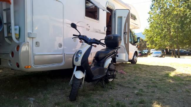

Stesso quesito posto qui su COL qualche anno fa : mi venne indicato da molti il Peugeot Ludix 50 : leggerissimo (72 kg) comodo e veloce, omologato due posti.
Nel gavone del kentucky entrava senza nemmeno togliere il bauletto ne piegare gli specchietti. Ora sul camper attuale ho il portamoto esterno da 150 kg quindi ne potrei portare due laugh

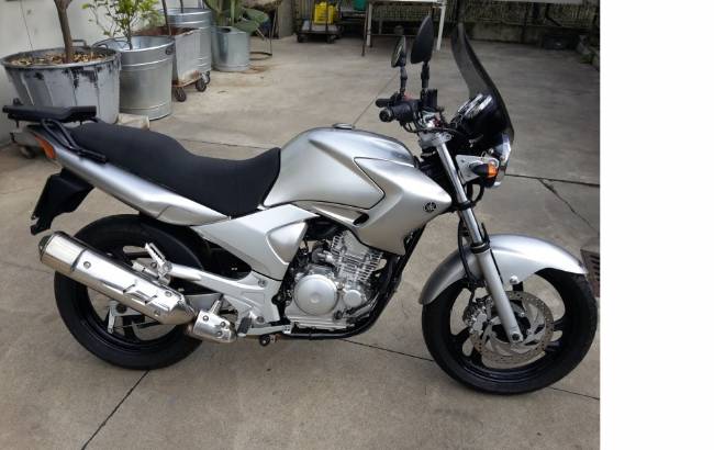

buongiorno a tutti
premetto che ho un portamoto esterno da 150 kg .
inizialmente avevo preso un honda pcx 150 ma proprio non mi
ci trovavo anche perche' un po' troppo sacrificato negli spazi...(sono alto 1.90)
dopo lunghe ricerche per trovare una moto abbastanza comoda ma di
poco peso ho trovato una yamaha ybr 250 (si lo so' non la conosce nessuno).
piccola naked dal peso contenuto (138 kg) il motore e' un mulo indistruttibile,
ci viaggimo in 2 con grande soddisfazione anche per spostamenti piu' lunghi...
P.S.
non e' piu' in produzioe ma se ne trovano usate a poco prezzo .
