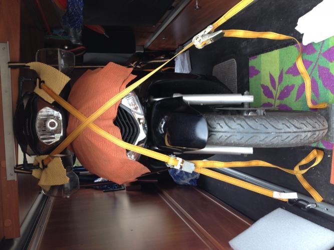

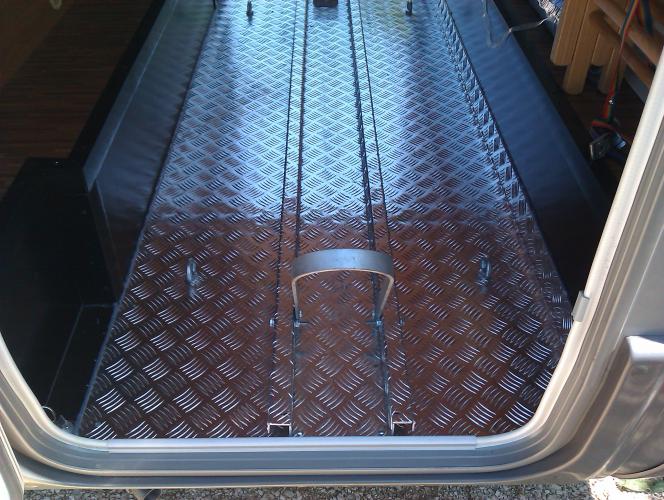

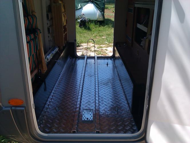

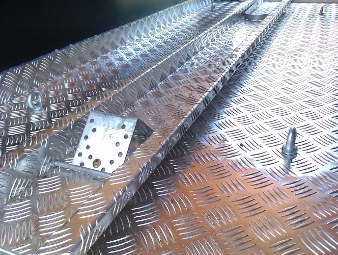

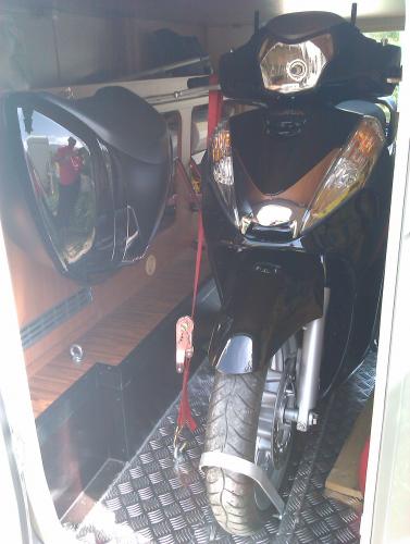

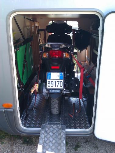

Tanto per farti capire come va inserito e fissato lo scooter, ti metto qualche foto del mio vecchio motorhome.
Io così ci portavo un SH300 (si vede in foto). Avevo rivestito il pavimento con alluminio mandorlato, per aumentarne la resistenza; montato una canalina per bloccare le ruote; alle estremità avevo montato un bloccaruote in acciaio per l'anteriore mentre bloccavo la posteriore tramite un cuneo.
Le golfare erano collegate direttamente al telaio sottostante, in modo da assicurare alta affidabilità.
Se vuoi che in caso di incidente lo scooter abbia buone possibilità di restare nella zona garage, questo è l'unico montaggio da fare. Senza uso di canaline, o con golfare male assicurate e con cinghie sottili, rischi che in caso d'urto lo scooter entri in cellula.

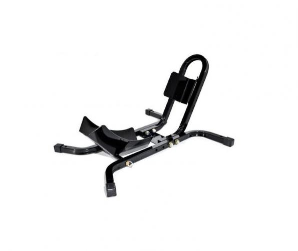

Ho dato un occhiata agli anelli di fissaggio (ne ho 4, uno per angolo) e sono fissati con delle rondelle alla vetroresina che fa da fondo al gavone. Ho il timore che una frenata brusca possa strappare la vetroresina. Ottima l'idea tua (ik6Amo) di rivestire il basamento con alluminio.
Non avendo la possibilità di potermi realizzare blocca ruote, pensavo pensavo ad un qualcosa di già pronto come questo:
https://www.amazon.it/Blocca-Ru...
mentre come rampa pensavo a questa:
https://www.amazon.it/Boudech-S...
ma prima di ordinarli preferivo sentire delle opinioni in merito.

io ho questo, a null'altro;
https://www.amazon.it/Bloccaruo...
Preso sulla baia da sito tedesco a circa 35 €
L'unico neo a differenza di quelli con il binario: io devo entrare nel gavone per accompagnare lo scooter fino al bloccaruota.
Poi utilizzo 2 cinghie a manubrio per fissarlo a 2 golfari.

Il bloccaruote può andar bene, ma solo per la ruota anteriore, la posteriore devi necessariamente bloccarla con una canalina, altrimenti rischi che la moto si muova lateralmente.
Lascia perdere quel tipo di rampa, è pericolosa. Non ha bordi laterali per cui la ruota della moto non viene indirizzata e, se non sei più che accorto, richi che ti cada addosso durante l'operazione di carico.
 Ti conviene contattare un'officina che lavora l'alluminio e farti fare una rampa piegata ad U o, meglio ancora, ad omega (una U con due risvolti laterali paralleli alla base) che è più rigida. Se guardi bene la seconda foto che ho inserito, vedi bene i risvolti che ho realizzato. Così la rampa di alita è rigidissima e non ti dà problemi. Ti inserisco una foto più in particolare.
Se ben ricordo, la mia era larga circa 14 cm ed alta 5-6 cm.
Calcola bene il punto di appoggio della rampa, non farlo poggiare sulla guarnizione in alluminio del portellone. Io avevo messo una traversa sul binario, realizzzata con una colonnina filettata rivestita in alluminio, per far poggiare la rampa e scaricare il peso dello scooter. In questa foto si intravede nell'angolo in basso a sinistra.
Qui puoi vedere anche il particolare di blocco del cuneo ruota posteriore.
Riguardo le golfare, controlla se il garage del tuo camper ha dei bulloni di fissaggio cellula al telaio. Quasi sicuramente li trovi a terra, a forma di una piccola cupola metallica. Se ci sono, basta sostituire quei bulloni con altri che, al posto di quella cupolina hanno le golfare. Ti ritrovi un sistema di aggancio che non molla neanche a camper capovolto.
Dimenticavo: un foglio di mandorlato 2 metri per uno, l'ho pagato circa 70 euro. Te ne servirebbero due: uno per il fondo garage ed uno per fare la rampa.
Il fondo garage, se possibile, invece che tagliarlo dovresti farlo piegare almeno da un lato, in modo da aumentare la rigidità del sistema.
Prevedo che il tutto ti dovrebbe costare intorno ai 200 euro, se fai piegare l'alluminio presso un'officina.

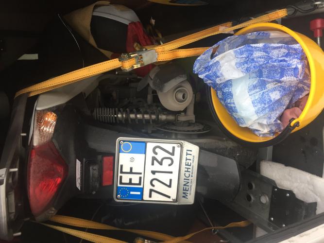

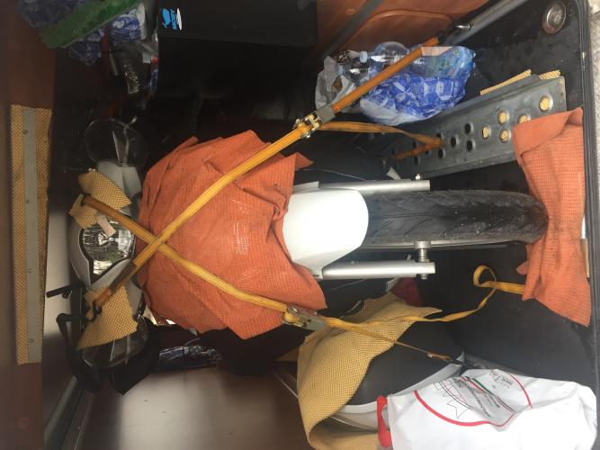

Ma anche nulla.
Lo spingi a marcia indietro
blocchi i freni dello scooter con due cinghie o due oring come ho fatto io
blocchi lo scooter sui golfari con delle cinghie a cricchetto due davanti e due dietro.
sei pronto.
16/02/2006 65170
Inserito il 11/04/2019 alle: 17:50:41
9A9AC06B-04FC-4FEC-9A64-75B4CC17C6BF.jpeg8472B4BD-CB64-4A26-B61C-371474201E73.jpeg7703DE57-B452-42A0-813F-32D7C344FCF0.jpegB255CA18-EBF4-4949-BF4B-E5320A2646A1.jpeg
16/02/2006 65170
Inserito il 11/04/2019 alle: 17:52:54
Come vedi 4 scooter in tempi diversi
un fly su Adria Coral
3 Sh su Laika kreos
mai un movimento o altro, meno roba metti meno pesa.
Al limite due Cunei per bloccare le ruote

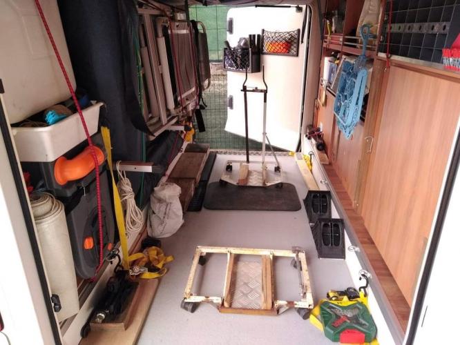

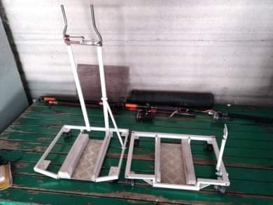

Io nel mio garage ho dovuto studiarmi un modo per poter spostare lo scooter senza scenderlo per poter sostituire le bombole, e mi son fatto questi due pattini, che una volta fatto salire lo scooter sta su da solo ma posso spostarlo con semplicità.IMG_1940(1).JPGIMG_1941(3).JPG

In risposta al messaggio di Salciccia del 13/04/2019 alle 10:08:15
Ma quando viaggi cosa ci metti per evitare che vada a giro per il garage. Ha le ruote che si bloccano?
E mentre lo metti le ruote vanno dritte?
