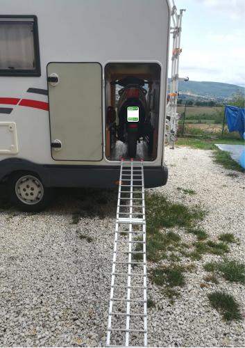

Buongiorno a tutti, dopo aver utilizzato il forum in modo passivo per acquisire informazioni utili per il mio camperino utilizzando e sfruttando esclusivamente il tasto "cerca", mi rendo in questo caso più attivo ed utile indicando all'autore della discussione, e non solo, la modalità che ho utilizzato per mettere lo scooter nel garage del camper.
Parto nel dire che ho un Roller Team Granduca 64 del 2005 con letti a castello trasversali, scelto in primis perchè ha un reparto cucina di cui io e la mia ragazza ci siamo innamorati per spazio e dimensione, ma soprattutto perchè cercavo un mezzo usato e a buon prezzo con garage a volume variabile per mettere il motorino, un Kymco Agility 125.
Il problema è stato che il mio Roller presenta degli sportelloni non larghissimi e soprattutto lo sbalzo del pianale da terra è abbastanza rilevante.
Leggendo sul forum mi ero innamorato della soluzione scelta da molti e cioè dello Speedy System ma ho dovuto abbandonare la scelta in quanto per caricare lo scooter nel garage (e lo carico in avanti e da acceso con cupolino, specchietti e bauletto rimossi) devo fare delle manovre per far passare il manubrio dello scooter che risulta essere più largo rispetto alla luce del portellone.
Così ho optato per la soluzione con blocca ruota anteriore e due golfari nella parte posteriore per l'aggancio delle cinghie a cricchetto.
Il blocca ruota che ho scelto è quello della Constands che blocca ruote dai 15 ai 21 pollici ed ha un sistema di blocco particolare con paletta ribaltabile che non solo mantiene in equilibrio e fermo lo scooter, ma si oppone anche all'uscita indietro della ruota.
Per il lavoro eseguito devo ringraziare un mio carissimo amico, il grande Emanuele, grazie al quale sono riuscito a realizzare i fori sul pianale del garage e a fissare sia i golfari che il blocca ruota con piastre nella parte sotto del camper.
Lo ringrazio tantissimo in quanto io proprio non me la sentivo di forare il mio camperino ma soprattutto non mi sentivo in grado di fare un buon lavoro fatto ad arte come ha fatto lui...!
Con questo sistema e con l'utilizzo di una rampa richiudibile sono quindi riuscito a caricare lo scooter, che carico come già detto da acceso facendo piccole e delicate manovre per far entrare il manubrio che è più largo del portellone.
Sono riuscito a caricarlo da solo in quanto una volta passato il manubrio è fatta, infatti spengo lo scooter e da dietro lo spingo a forza all'interno del garage. Per scaricarlo invece preferisco farmi aiutare e scenderlo in due.
Caricarlo da spento a retromarcia con quello sbalzo sarebbe invece un massacro, visto che a secco il mio Kymco Agility 125 pesa 120Kg.
Il sistema comunque è stato testato per la mia ultima vacanza e devo dire che lo scooter non fa una mossa, per precauzione metto anche una cinghia a bloccare il freno.
Certo lo spazio è occupato completamente dallo scooter però anche in quella condizione sono comunque riuscito a caricare nel garage tre sedie da regista, il tavolo della Brunner (il TITANIUM NG 4), la stuoia sempre della Brunner, 2 cavi della corrente e quello dell'acqua ed infine la rampa richiudibile.
Per il resto siamo in due e quindi di spazio anche all'interno ne abbonda...;)
Spero di esserti e di esservi stato utile e naturalmente non possono mancare le foto che rendono meglio l'idea!
Un saluto a tutti! ;)

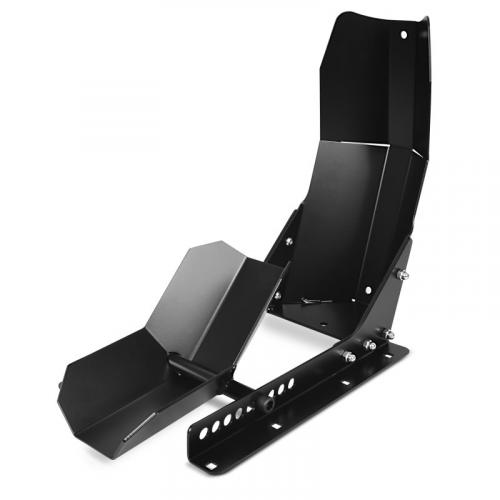

Ciao Mario, come puoi tranquillamente vedere dal link che ti ha inviato alexf le misure sono:
Dettagli prodotto
  • Dimensioni e/o peso: 69,3 x 20,2 x 25,3 cm ; 7,85 Kg
Per quanto riguarda invece l'altra domanda sulla paletta ribaltabile, come vedi dall'immagine è posta rialzata e fissata con due viti a brugola regolabili quindi non si determina quell'incoveniente di cui parli.
Inoltre la regolazione e quindi collocazione sui buchi specifici dipende dalla grandezza della ruota dello scooter/moto, per cui più la ruota è grande e maggiore dovrà essere la distanza dal blocca ruota, mentre più si abbassano le dimensioni dei pollici della ruota e più vicino dovrà essere collocato in modo da tenere fermo ed in equilibrio lo scooter.
Spero di aver risposto al tuo quesito.
Un saluto.
P.S.: non è lo stesso modello ma in questo video puoi vedere il funzionamento:
Inoltre io l'ho preso presso un altro negozio che viene meno, ma non sapendo se si può inserire il link attendo autorizzazione dai moderatori.

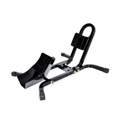

Anche io carico comodamente il mio SH utilizzando solo un bloccaruota simile:
https://ebay.us/u9ZLut
Poi con 2 cinghie lego le manopole ad 2 golfari in basso.
Saluti Massimo
