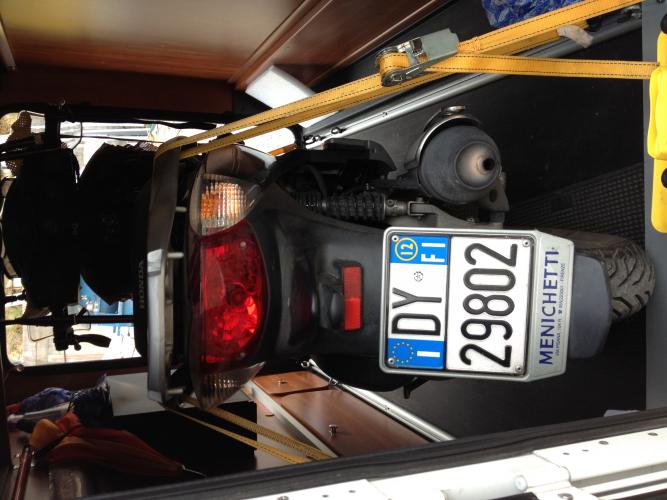

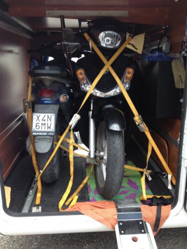

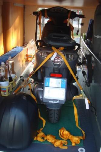

Inserito il 08/07/2020 alle: 12:44:29
D4D93C4B-903E-4583-AE7D-0D5F17260211.jpegDF1A29D8-1FD6-4B9D-965C-AAB7C46E280F.jpeg9B814E8E-454F-402A-9F60-238ECDF83A2A.jpegFC7EA64C-664E-494E-A8AF-6C4EC20EB6D4.jpeg
