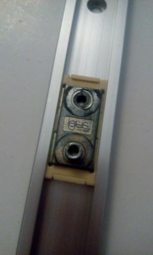

Nel mio camper si sono rotti alcuni perni di fissaggio viti del sistema scorrevole del tavolo.
il marchio è IGOS ma in rete non trovo nè i scorrevoli nè le barre complete che sono da 60 cm.
Qualcuno li conosce?

Nel mio camper si sono rotti alcuni perni di fissaggio viti del sistema scorrevole del tavolo. il marchio è IGOS ma in rete non trovo nè i scorrevoli nè le barre complete che sono da 60 cm. Qualcuno li conosce? Ciao
Quei pattini di plastica li avevo sul precedente camper, per i ricambi hanno avuto il coraggio di chiedermi €60,00 cadauno, ma solo per il pezzo di plastica, li ho mandati a zappare...

La marca esatta e' Igus, io li uso in ambito industriale Prova a vedere se qua trovi i carrelli con la dimensione che ti serve
https://it.rs-online.com/web/c/...

Puoi provare anche a contattare direttamente l'azienda produttrice:
https://www.igus.it/drylin/line...
Potresti chiedere a loro se possono fornirteli direttamente o se possono indicarti un rivenditore che tratta quell'articolo.
Se si tratta di ricambi di scarso valore, potrebbero anche fornirteli gratuitamente (a volte succede !).

Leggo sulle descrizioni, relativamente all'opzione del carrello flottante secondo gli assi x o y o nessuno, ma nel mio caso scorre semplicemente lungo la guida e in maniera molto solidale senza tolleranze di sorta.
Penso quindi che sia quello non flottante.
Che ne pensate?

Dalla foto che hai messo dovrebbe essere questo
https://www.igus.it/product/1154

Grazie per le consulenze. Ho inviato l'ordine alla IGUS stasera appoggiandomi alla ditta di un amico. Spero che arrivino presto così rimonto il tutto e si riparte.
