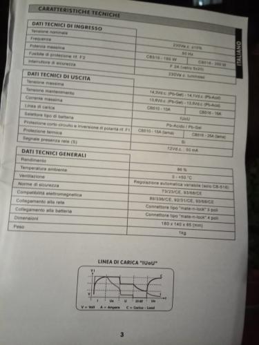

ecco il mio caricabatterie
lidense
052iol285
052iol285
04/04/2021 45
Inserito il 21/05/2021 alle: 21:35:38

Nessuna pazienza, il forum a che serve senno?Acudo che sarebbe? Piombo?
Dice solo quello?
se cosi, sembra abbia solo una tensione, senza una vera fase di assorbimento...
Ora, se a quella tensione stacca, avrai le batterie non cariche completamente mai.
Se quella tensione , una volta raggiunta la mantiene indefinitamente avrai le batterie di qualunque tipo, cariche completamente, ma solo in tempi molto lunghi. Ad esempio 24 ore dopo una scarica del 50%.
personalmente non ho capito questo.
il modello lo sai?
poi se scrivi anche pannello e regolatore ti si può dire se è in grado di compensare regolarmente eventuali sottocariche del cb.
sicuramente quel cb non ti può fare alcun danno a batterie avviamento, agm o gel che siano.

Purtroppo non si legge nulla.Solo si intravede. Comunque va benissimo , ha una fase di assorbimento di 90 minuti(ma non leggo bene) e una di mantenimento.
mettilo su gel con le gel e mettilo su pb con avviamento o agm..,Non serve cambiarlo.

si cbe  cb 510/516  ma è il vecchio tipo quello che ancor anon  ha il pulsantino per  i 3 tipi di batterie

in alto a sinistra c'è sctitto pb  gel sara  buono per anche le gel?

In risposta al messaggio di 052iol285 del 21/05/2021 alle 21:39:18
Mon cambia nulla ,é un cb multistep. Va Benissimo con la quasi totalità di batterie al pb..agm, avviamento, gel. Tranquillo .
