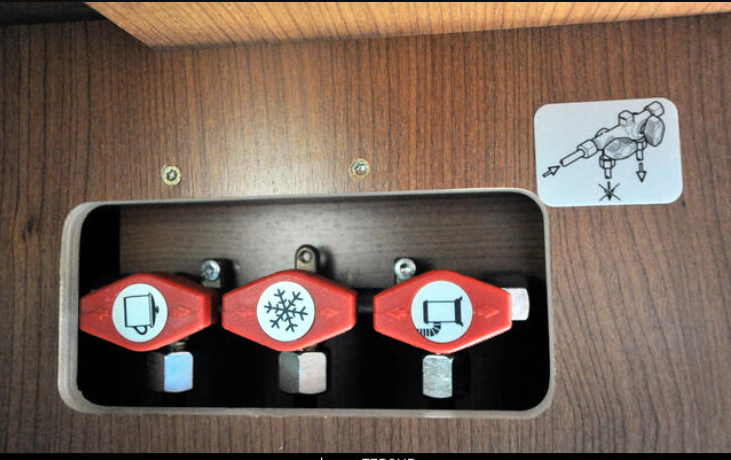

Anch'io mi associo al dubbio di Mario, altrimenti come si spiegherebbero queste manopole?
Solo per capire...

Un impianto fisso è un discorso diverso. Il collettore classico che tutti abbiamo in camper con tre o 4 Valvole che alimentano stufa, fornelli, frigo... È appunto impianto fisso.

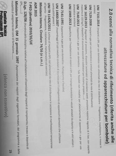

Allego un riepilogo delle normative di riferimento.

quelle sono solo un breve riepilogo delle varie normative di riferimento che si trovano gratuite ovunque ma poi di quei riferimenti bisogna leggere la parte di proprio interesse fino in fondo ma non sono di libera lettura gratuita , praticamente senza sapere il proseguo di quei riferimenti ne saprai meno di prima

Scusami EcoStar... Cosa sono l ho scritto... Un elenco delle normative...
Qualcuno ha chiesto le normative di riferimento per andarsele a leggere... Io le ho messe.
Se non van bene le tolgo. Non è un problema.
Se si trovano ovunque mi fa piacere, ma evidentemente proprio ovunque no, diversamente non le avrebbero chieste. Oppure sono ovunque, ma c era chi non aveva modo di cercare... Non saprei... Detto ciò resto disponibile a togliere il messaggio se errato.
Non capisco cosa intendi per Libera lettura a tutti...

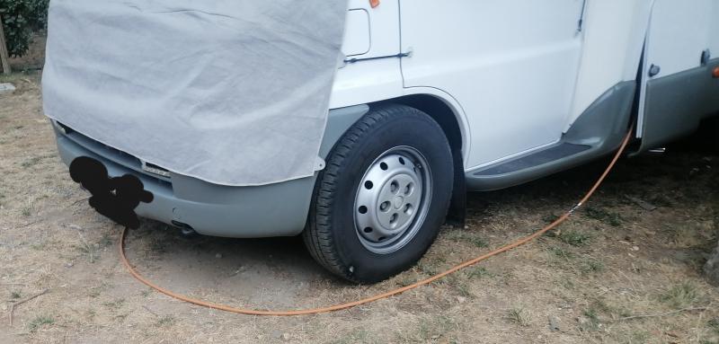

Poco fa in campeggio ho notato questo collegamento chilometrico... Magari in Austria è regolare, non saprei... Il camper porta targa austriaca...
Forse in foto non si vede, ma c'è pure una giunta a metà tubo.

Scusami EcoStar... Cosa sono l ho scritto... Un elenco delle normative... Qualcuno ha chiesto le normative di riferimento per andarsele a leggere... Io le ho messe.  Se non van bene le tolgo. Non è un problema.  Se si
trovano ovunque mi fa piacere, ma evidentemente proprio ovunque no, diversamente non le avrebbero chieste. Oppure sono ovunque, ma c era chi non aveva modo di cercare... Non saprei... Detto ciò resto disponibile a togliere il messaggio se errato.  Non capisco cosa intendi per Libera lettura a tutti...
puoi benissimo lasciarle ma chi cerca una specifica normativa facilmente recuperabile in rete e gratuita (reperibile da tutti) deve poi consultarla tutta e per consultarla bisogna acquistarla e non è divulgabile , quando scade bisogna aggiornala  ma sempre a pagamento
lascia perdere quel che vedi e vedrai nei campeggi tipo quella situazione che hai postato e fai del tuo meglio per non copiarla , oppure chiedi in reception  se lo acconsentono ma prendendosi direttamente tutte le responsabilità
