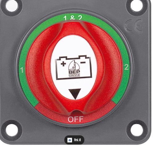

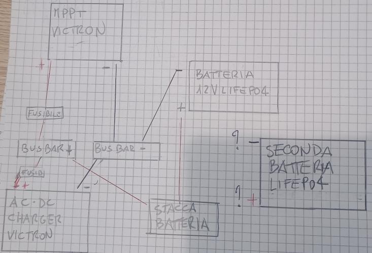

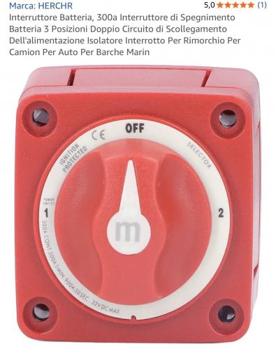

ho un impianto 12v come quello in foto.
Mi hanno regalato una batteria lifepo4 che vorrei aggiungere al mio impianto in modo da usare solo la batteria principale e poi se si scarica, mettere in funzione la seconda batteria.
Non voglio metterla in parallelo, ma tenerla isolata dall'impianto quando la batteria principale è in funzione.
Poi quando si scarica, faccio uno switch:
isolo la prima batteria e collego la seconda.
Come posso fare? Cosa mi serve?

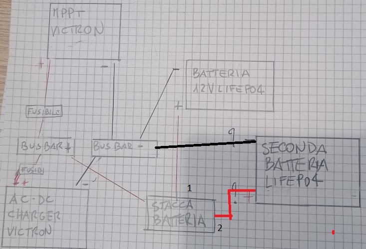

Uno stacca batteria a 2 ingressi (o due uscite ...dipende da che lato lo guardi) al posto di quello singolo che hai (ipotizzo) ossia  1/2/both/off tra la bass bar +  e le 2  batterie in modo da selezionare la batteria che vuoi o parallelarle o sganciarle
il meno della seconda batteria collegato direttamente alla bus bar  - come hai fatto per la batteria numero 1 .

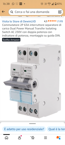

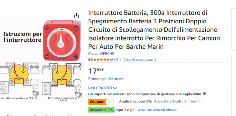

Se non vuoi usarle in parallelo, cerca uno stacca batteria con solo 2 ingressi.
Se metti uno a 3 posizioni c'è il rischio che se imposti la posizione 1&2 con una batteria carica e l'altra scarica, rischi di fare grossi danni...quindi devi stare attento.

vi ringrazio per la risposta. Il mio stacca batteria è esattamente come quello da voi indicato però vorrei qualcosa che isolasse anche il negativo e avevo pensato ad un commutatore come quello in foto naturalmente DC e dell'amperaggio corretto. Potrebbe andare bene?

Ciao,  vi ringrazio per la risposta. Il mio stacca batteria è esattamente come quello da voi indicato però vorrei qualcosa che isolasse anche il negativo e avevo pensato ad un commutatore come quello in foto naturalmente DC e dell'amperaggio corretto. Potrebbe andare bene? Grazie!
No, non sono fatti per quel tipo di utilizzo.
Con la DC e forti correnti rischi che i contatti si fondono e si incollano.
Anche quelli per DC sono progettati per un altro tipo di utilizzo, di solito come sezionatori su impianti fotovoltaici con tensioni molto alte.
Poi non capisco pechè vuoi staccare anche il negativo.

No, non sono fatti per quel tipo di utilizzo. Con la DC e forti correnti rischi che i contatti si fondono e si incollano. Anche quelli per DC sono progettati per un altro tipo di utilizzo, di solito come sezionatori su impianti fotovoltaici con tensioni molto alte. Poi non capisco pechè vuoi staccare anche il negativo.
Hai ragione, uso lo stacca batteria che ho già.
Grazie!

Ma da quanto è quella che hai?
E quella che ti hanno regalato?
Se vuoi tenerli separati serve una cosa seria, le correnti che ci passano sono alte
Io quello che hai in foto non lo metterei lavora per tensioni a 230 volt
tipo questo
Ah ho visto adesso che già c’era

Ciao, per permettere all' MPPT e al caricabatteria AC-DC di caricare sia la prima batteria che la seconda (senza che siano collegate insieme) va bene il Victron Cyrix-CT Combinatore di Batterie Intelligente 12/24V 120A (CYR010120011)? Grazie
06/09/2019 6893
Inserito il 31/08/2026 alle: 15:52:31
In risposta al messaggio di FrancescoCiri del 31/08/2026 alle 13:44:53
No.
Per ciò che vuoi fare hai bisogno di questo:

Quello che vuoi realizzare non ha nessuna giustificazione elettrotecnica, mi vengono in mente solo controindicazioni.
Puoi adottare uno qualsiasi dei metodi suggeriti, in tutti i casi verrà un sistema critico, ineficiente e soggetto a picchi momentanei di corrente molto elevata che portano rischi concreti e zero vantaggi.

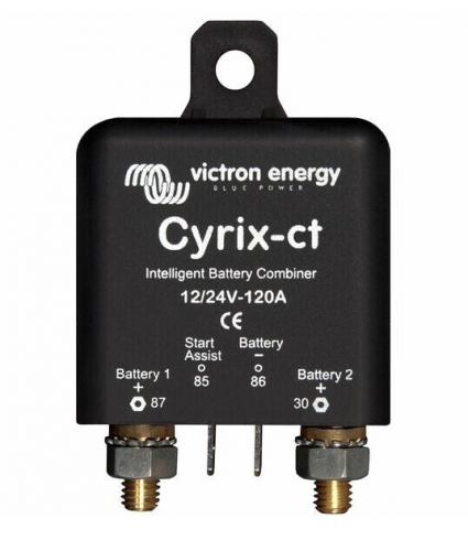

Buon per te Tiziano, ma lui ha scelto un relè inadeguato, ho suggerito ciò che reputo idoneo allo scopo senza troppe complicazioni, pensi fosse stato capace di costruirsi qualcosa da solo dopo aver pensato di utilizzare
un Ciryx-CT peraltro neanche in versione Li e che comunque non andrebbe bene lo stesso? Purtroppo certi prodotti se li fanno pagare, per di più se sono di un bel blu RAL 5012 :-). Ciro.

Ma veramente devo fare tutto sto cinema per collegare una seconda batteria al posto della prima se voglio gestirla in manuale?
Se proprio volessi farla difficile Io personalmente valuterei addirittura la possibilità di deviare l'uscita dell'mppt dall'impianto  alla sola  batteria scarica  che ho scollegato in modo da riempire quella col sole disponibile che diversamente non entrerebbe nella batteria già piena.
con due staccabatterie/selettori  fai tutto.
terzo staccabatteria per interrompere il FV durante lo switch  b1/b2 nel caso proprio sia ossessionato dai picchi degli stacchi dell'mppt mentre carica.

Ma veramente devo fare tutto sto cinema per collegare una seconda batteria al posto della prima se voglio gestirla in manuale? Se proprio volessi farla difficile Io personalmente valuterei addirittura la possibilità di
deviare l'uscita dell'mppt dall'impianto  alla sola  batteria scarica  che ho scollegato in modo da riempire quella col sole disponibile che diversamente non entrerebbe nella batteria già piena. con due staccabatterie/selettori  fai tutto. terzo staccabatteria per interrompere il FV durante lo switch  b1/b2 nel caso proprio sia ossessionato dai picchi degli stacchi dell'mppt mentre carica.
La soluzione è dettata da cosa uno vuole.
Se si sa esattamente cosa si sta facendo (basta sapere che serve commutare con basse correnti in circolo), degli switch manuali sono la soluzione più semplice ed economica.
Se non si vuole sapere nulla e si vuole stare sul sicuro servono sistemi più sofisticati e costosi.

Vero ma tu hai detto di voler tenere la seconda batteria di scorta e collegarla in caso la principale risultasse scarica, con l'Argofet hai la possibilità di caricare o mantenere carica questa seconda batterie con l'ausilio dell'alternatore ed in caso anche del caricabatterie 230V se collegato alla rete esterna ed allo stesso tempo rimanere isolata..
Nel momento in cui a mezzo di uno staccabatterie deviatore collegherai questa ai carichi automaticamente di ritroverà ad essere gestita anche dal solare.
Devi vedere un po' tu cosa intendi fare e come volerla utilizzare, anche un caricabatterie DC-DC in serie allo MPPT va bene ma in questo caso la seconda batteria sarà sempre alle dipendenze della prima.
Personalmente la collegherei direttamente in parallelo a quella esistente ma solo nel caso fosse possibile attivare o disattivare sia la carica che la scarica, sarebbe ancora più corretto poter fare questo su entrambe le batterie.
