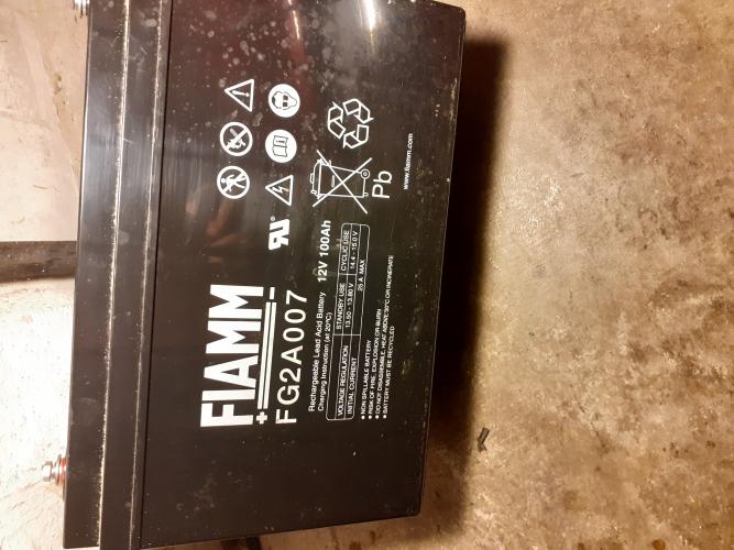

Buongiorno, ho nel mio box da circa 10 anni una batteria agm della FIAMM da 100 A usata da nuova 4/5 anni. Nel frattempo l'avrò ricaricata circa 4/5 volte. Ora visto anche il tempo freddino che si va incontro, vorrei portarmela dietro. Poiché non sono molto esperto in materia, chiedo se vada collegata in parallelo con l'altra NDS Power Green da 100 A. usata finora 3 anni e mezzo, oppure collegarla singolarmente all'occorrenza, cioè quado la NDS si sta esaurendo. Non so se mi sono spiegato bene.
P. S. Un collega, più esperto di me, mi ha detto che metterla in parallelo, secondo lui, potrebbe rovinare la NDS. Potrebbe? Ci sono altri sistemi di collegamento? Grazie per gli eventuali pareri/consigli.
Pupo 46

Io non mi fiderei più di una batteria di 10 anni perdipiù caricata 4 - 5 volte ( che vuol dire una volta all'anno ).
Messa in parallelo con l'altra batteria in teoria non ci sono problemi, se però si scassa potrebbe effettivamente rovinare quella più nuova. Puoi mettere due fusibili tra le batterie solo da 30 A sperando che in caso di malfunzionamento della vecchia uno dei due salti.
Comincia a controllare se la vecchia batteria va ancora, visto che è smontata portala da un elettrauto.
NB. 10 anni per una batteria sono molti ed occorre capire come è stata mantenuta....

Ti ringrazio Cinquantuno. Seguirò il tuo parere/consiglio.
Pupo 46
