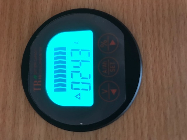

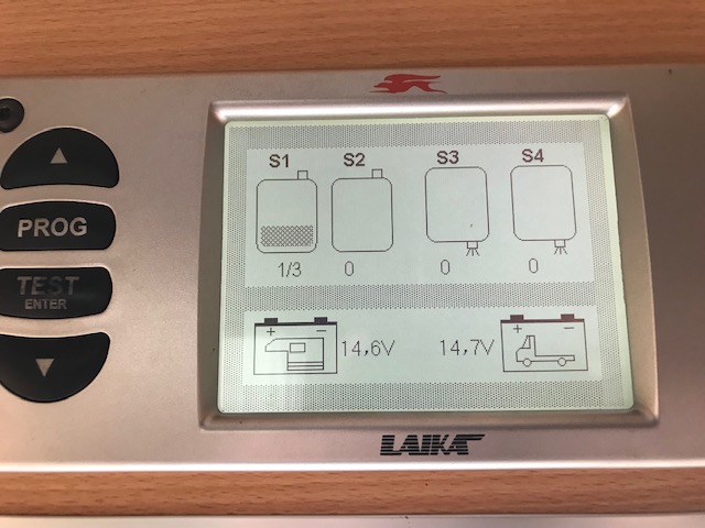

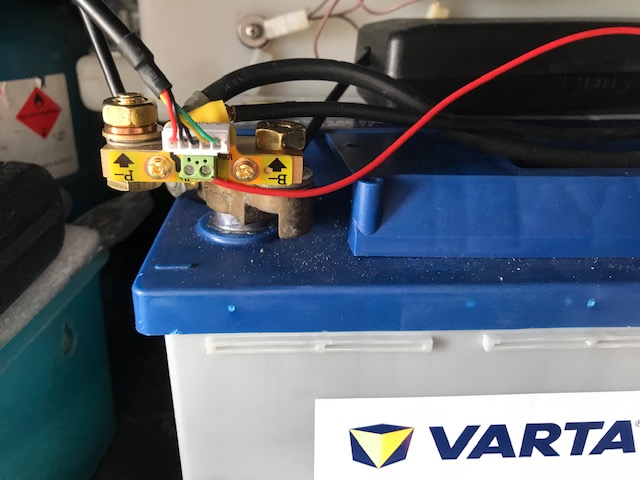

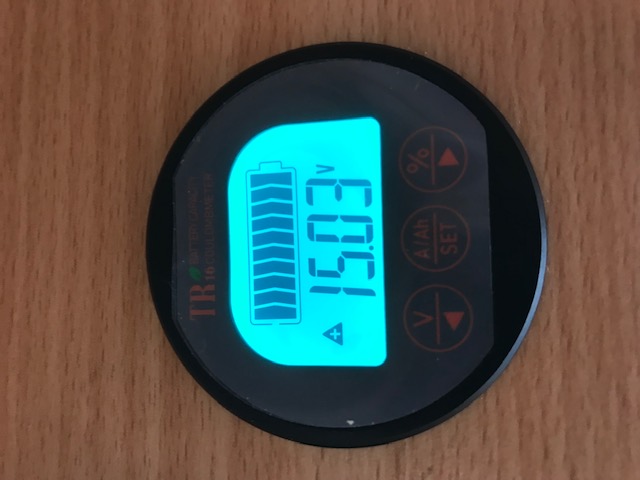

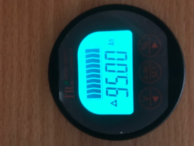

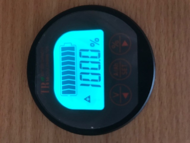

Ciao, ho realizzato la modifica, tutto sembra funzionare, il vantaggio principale è il funzionamento del frigo a 12 V, la tensione misurata ai capi della resistenza è 13.6 V prima non superava i 12,5, ora il frigo è alimentato dalla BM, a mezzo fermo il pannello da 140W riesce a caricare entranbe le batterie, si chiude anche lo "smart battery isolater" che parallela la BM e BS, posto alcune foto con i dati per avere un vostro parere ed eventuali suggerimenti. Un saluto EnzoIMG_5855(1).jpgIMG_5856.jpgIMG_5857.jpgIMG_5858.jpgIMG_5859.jpg

A cosa si riferisce quel 15,3V nella prima foto?

Anch'io vorrei sapere a cosa si riferiscono i 15,03 Volt che si leggono nella prima foto...

Ciao, i 15,03 V della foto si riferiscono alla tensione, in quel momento, della BS, è il pannello solare che la carica con corrente di 0,243 A, la BM è in parallelo,lo smart battery è chiuso, non so la corrente ma credo sia simile, le batterie, al tatto, sono fredde, il regolatore del pannello è settato per batterie ad acido libero, un saluto PS forse la tensione giusta è quella segnata dalla centralina NE della Laika al momento non avevo un volmetro affidabile.
Quella tensione di 15,3V sarebbe in ogni caso troppo alta, se dovesse ripetersi, verifica col tester la tensione che arriva dietro al display, temo che quel display possa essere guasto.
Uno curiosita`, quello shunt e da 100A o da 350A?
Ciro.
Quella tensione, come dice Ciro, è troppo alta, verifica che il regolatore del pannello solare funzioni come si deve.

Ciao, lo shunt è da 100 A, la tensione sulla BS è 15,03 V, effettivamente un pò alta, comunque la corrente è bassa e la batteria è fredda, il pannello è Moscatelli da 140 W in quel momento era a pieno sole, dovrò verificare con un volmetro affidabile. Un saluto

Il fatto che la batteria sia fredda è buono, però verifica bene quanto carica il regolatore solare.
Su un impianto fatto ai figli un "pseudo" regolatore MPPT, che MPPT non era..., ha fatto arrivare la tensione della batteria fino a 17 Volt e la batteria era molto calda, fortuna che se ne sono accorti in tempo...
