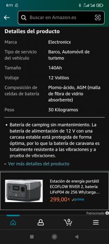

Ok se pesa 34 kg le cose tornano però sul sito ufficiale c'è scritto 29.

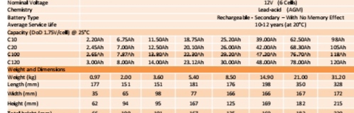

Ora siccome la maggior parte delle batterie indicano la capacità a c20, comprare 140ah in etichetta a c100 sembra che compri di più ma in realtà a c20 sono circa 115AH.
Per dire la batteria che ho io è da 110ah a c20 e così viene venduta. Ma se guardi la scheda tecnica ha 132ah a c100. Ok?
Se pesa 34 kg allora ci sta ed è una batteria con circa 115Ah a c20. E 140ah a c100.
Comunque esiste una scheda tecnica?
Io non l'ho trovata..li il peso è corretto per forza...
Se pesa 34 kg ritiro quello che ho detto sul peso, ma in tutti i siti compreso quello ufficiale dice 29.8kg
E.se pesasse 29.8kg con 140ah a c100 significa che non è molto robusta..

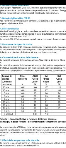

Questa batteria da le capacità a vari C.
Mica significa che c'è un C particolare al quale usarla.
Semplicemente ti dice la variazione della capacità in funzione del C
