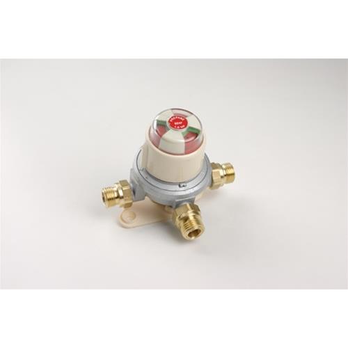

In rete ho trovato questo scambiatore della Cavagna cosa ne pensate è un buon prodotto? È possibile montarlo come avevo montato il duoconfort
Per accoppiarlo se non dovessi trovare un raccordo  posso tranquillamente realizzarlo

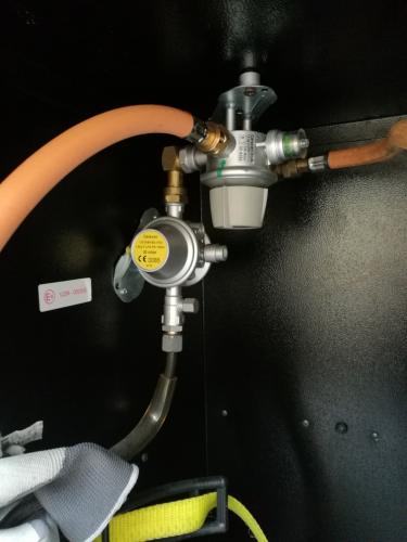

Io ho appena montato il Caramatic Drive TWO al posto del Duocontrol CS che dopo 7 anni mi dava qualche problema seppure funzionava ancora.
http://www.iz4dji.it/Lavori/Fil...
QUESTO
è la versione verticale che ho preso io.

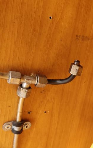

IMG_20220104_115836.jpgGrazie per il consiglio,
effettivamente è meglio sostituire tutto visto gli anni di utilizzo.Avevo adocchiato il cavagna
per il fatto che fosse separato dal riduttore e in caso di guasto si può staccare e montare il tubo direttamente sul riduttore.
Pensavo di montare i filtri visto che il Duoconfort lo fatto a pezzi ed era pieno d'olio.

Grazie per il consiglio, effettivamente è meglio sostituire tutto visto gli anni di utilizzo.Avevo adocchiato il cavagna per il fatto che fosse separato dal riduttore e in caso di guasto si può staccare e montare il tubo
direttamente sul riduttore. Pensavo di montare i filtri visto che il Duoconfort lo fatto a pezzi ed era pieno d'olio. Mi consigli il GOk rispetto a Truma per un motivo particolare? come spazio ho circa 220mm
Se hai spazio i filtri sono una buona scelta, io ho dovuto un po tribolare con dei gomiti (identici a quello che hai tra Duoconfort e Secumotion) per spostare i filtri altrimenti interferivano nelle bombole, come hai visto nelle foto sul PDF che ho postato anche prima:
Riguardo ai filtri ti consiglio quelli come ho messo io, Truma NERI, perchè sono molto piu pratici da aprire e pulire, e gli elementi di ricambio costano molto meno, mentre i precedenti filtri colore argento sono anche piu lunghhi e ingombranti, e scomodi da aprire e cartuccia costosa.
Riguardo al regolatore, non c'è un vero motivo di preferire il GOK rispetto al TRUMA NERO (che dicono prodotto da Cavagna per TRUMA), solo che il GOK costa meno, e nel mio caso invece c'era un motivo specifico.
E' identico a quello che avevo prima (Duocontrol CS) e quindi lo ho montato senza dovere variare nulla, neppure i fori delle viti sul legno, e poi io ho il trasduttore in cellula che mi indica Verde/rosso e il mio non è compatibile con il nuovo Duocontrol Nero mentre lo ho collegato senza problema sul GOK proprio perchè è identico.
Nel tuo caso, non avendo quest vincoli, in effetti, potresti anche mettere il TRUMA NERO, che a parte il costo  maggiore, non cambia gran che.
Riguardo a situazione di emergenza, cioè se il regolatore dovesse lasciarmi a piedi in viaggio, mi sono organizzato con un regolatore da pochi euro, e un tubo che posso collegare allo stesso filetto semmplicemente smontando il GOK (o il Duocontrol)
http://www.iz4dji.it/Lavori/Reg...
come vedi dalle foto molto semplice e economico e in pochi minuti si sostituisce senza cambiare nulla.

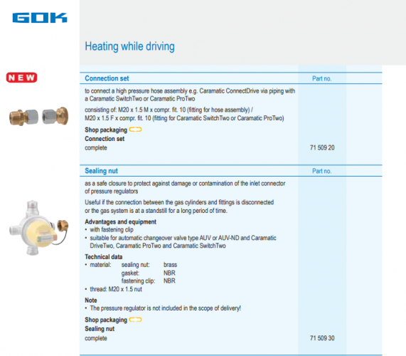

il GOK e lo stesso prodotto che hai già che era commercializzato da Truma ed il ricambio periso è il 71 509 30
Il GOK che indichi in effetti è la copia del vecchio DUOCONFORT ,  ma non essendo piu in produzione il Secumotion (ne di Truma ne di GOK) su cui abbinarlo,  se gli si guasta anche il Secumotion diventa un problema, vero che lo si potrebbe abbinare su un Monocontrol CS , ma a quel punto meglio togliere gia tutto e passare al Duocontrol CS o al GOK drive Two che cos' si sta piu tranquilli.
​​​​​​Non mi piace perché sembra che manchi la  staffa di fissaggio mentre nel duoconfort c'era
Attaccare filtri + tubi con solo il filetto da20x1,5 non mi piace l'idea

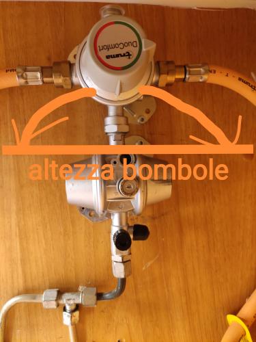

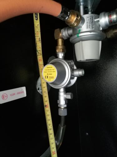

Inserito il 13/07/2022 alle: 19:21:05
Stavo cambiando il vecchio Secumotion con il nuovo regolatore Gok NS61-DS.
Però ho un problema.
Tutto il gruppo DuoComfort+Secumotion risultava più lungo del nuovo gruppo DuoComfort+Gok perché il Secumotion ha questo elemento che il Gok non ha.
Questo consegue che il nuovo regolatore non si trova più al di sopra dell'altezza della bombola. Ho bisogno quindi di allungare il raccordo per fare in modo di rimettere tutto il gruppo al di sopra delle bombole.
Devo allungare il raccordo di 10cm da qui.
Cosa devo acquistare?
11/01/2007 37560
Inserito il 13/07/2022 alle: 22:15:14
BsW87   non c'è bisogno di allungare il tubo metallico , basta alzare il tubo flessibile sopra al livello del rubinetto bombola poi farlo scendere , se invece preferisci allungare il tubo metallico ti consiglio di sostituire tutto quel pezzetto curvo e rifarlo con il tratto verticale lungo quanto basta
BsW87
BsW87
13/12/2020 24
Inserito il 13/07/2022 alle: 22:43:39
In risposta al messaggio di ecostar del 13/07/2022 alle 22:15:14
Nel senso che basta che il tubo flessibile abbia pendenza, indipendentemente se il regolatore di pressione si trovi ora al di sotto delle valvole delle bombole?
11/01/2007 37560
Inserito il 13/07/2022 alle: 23:05:36
In risposta al messaggio di BsW87 del 13/07/2022 alle 22:43:39
esatto , basta che la parte alta del tubo flex sia qualche cm più alto del rubinetto bombola
