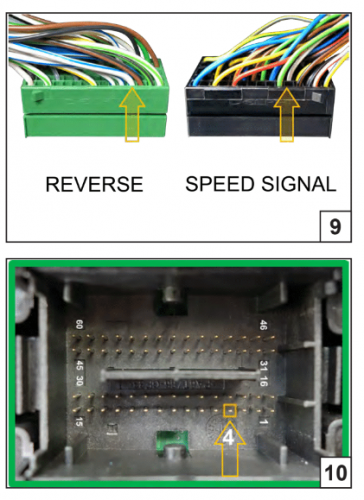

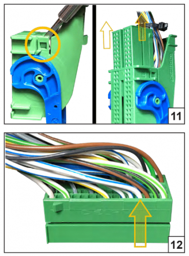

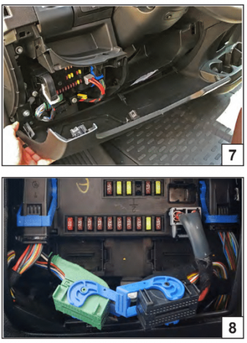

tempo fa mi ero salvato un manuale della alpine che trattava anche questo passaggio, ti incollo qualche immagine:
Ciao! Gianluca

Gentilissimo, credo proprio che le Tue informazioni siano quelle che mi servono. Per altro quel punto di prelievo segnale si trova a circa 30 cm. dal punto in cui intendo montare il monitor. Domani vado a verificare il tutto con il tester.
Questo Tuo intervento fa parte degli utili scambi di informazioni e di aiuto reciproco per risolvere i problemi piccoli o grandi relativi all'uso dei nostri mezzi, e...,volendo, non solo quelli!
Grazie, Luciano
