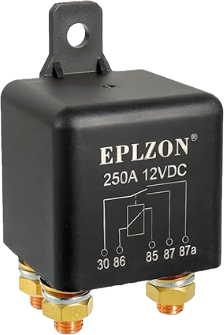

ok Marco il rele sarebbe tipo questo

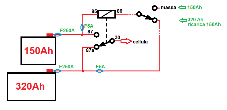

In risposta al messaggio di Emme48 del 07/01/2026 alle 11:04:41
Mi è venuta un'idea. Se usi sempre la 320Ah e quella da 150Ah solo in emergenza metti un banale relè a scambio da 200A 85 (bobina) al positivo della 150Ah 86 (bobina) a massa tramite interruttore remoto 87 (N.O.) alla litio
da 150Ah 87a (N.C.) alla litio da 320Ah 30 all'impianto In condizioni normali non hai consumo elettrico e usi la 320Ah. ... ed ora la... genialata. L'interruttore remoto sarà un deviatore. - Centrale a 86 del relè grosso - Off al +12 della 320 Ah - On a massa. Mettendolo su On la bobina del relè è alimentata dalla litio da 150Ah che viene anche connessa all'impianto. Su Off la bobina (85 e 86) è collegata tra i positivi delle due batterie, quindi nessun consumo elettrico e impianto collegato sulla 320Ah. Ma i due positivi sono collegati tra loro dalla resistenza della bobina creando una specie di diodo+resistenza, senza diodo, che mantiene sempre carica la litio da 150Ah risolvendo anche il problema del mantenimento. L'interruttore remoto avrà due posizioni: - Collegamento di emergenza alla 150Ah - Collegamento senza consumo elettrico alla 320Ah e la 150 Ah in mantenimento.

Inserito il 07/01/2026 alle: 20:10:29
In risposta al messaggio di Karbon17 del 07/01/2026 alle 19:57:35
Si, è lui.
La bobina serve a commutare sulla 150 Ah ma anche a mantenerla carica con quello straagemma che ti ho indicato.
Parallelo impossibile, o l'una o l'altra.
Accendo il PC e disegno lo schema... 10 minuti.

Inserito il 07/01/2026 alle: 20:39:35
Dopo cena meglio di così non viene...
Ti ho messo i fusibili, in alto a destra l'interruttore a 3 contatti e 2 posizioni (deviatore) per selezionare la 320 Ah più la ricarica della 150 Ah, oppure la 150 Ah
Il relè è alimentato dalla 150 Ah, se neanche quella ha energia è inutile commutare...in condizioni normali il relè è diseccitato, quindi zero consumo.
Più affidabile e meno complicato di un relè e un interruttore non mi riesce... e con ricarica compresa, ma NON TI FIDARE, controlla quello che ho combinato...
Modificato da Emme48 il 07/01/2026 alle 20:54:32

Inserito il 07/01/2026 alle: 21:13:16
In risposta al messaggio di Emme48 del 07/01/2026 alle 20:39:35
Dopo cena meglio di così non viene... Ti ho messo i fusibili, in alto a destra l'interruttore a 3 contatti e 2 posizioni (deviatore) per selezionare la 320 Ah più la ricarica della 150 Ah, oppure la 150 Ah Il relè è
alimentato dalla 150 Ah, se neanche quella ha energia è inutile commutare...in condizioni normali il relè è diseccitato, quindi zero consumo. Più affidabile e meno complicato di un relè e un interruttore non mi riesce... e con ricarica compresa, ma NON TI FIDARE, controlla quello che ho combinato...
yes bravo Marco, ora è tutto molto chiaro, grazie per il tuo supporto
