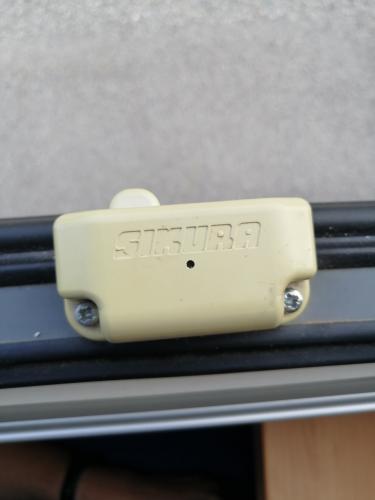

Buona sera
Mi sino accorto che un sensore Sikura non funziona. Ho cambiato la batteria ma nulla.
Sapete indicarmi dove posso trovarne in commercio? Naturalmente anche usati (basta funzionino). Grazie15908596259525679651865362161340.jpg

Se premi il bottone la lucina si accende?
hai provato a riassociare i sensori alla centralina? se non sbaglio dopo un cambio batteria bisogna riassociare:
"Paragrafo 1:
DIP-SWICHT (Interruttore):
N. 1 Memorizzazione
Posizione ON e chiave quadro ON = memorizzazione telecomandi, sensori radio,
tastiere e chiavi elettroniche. Dopo aver spostato questo interruttore su ON e
acceso la chiave quadro si udirà una doppia nota che indica l’accesso alla
memorizzazione, a questo punto è sufficiente premere i telecomandi, un tasto
qualsiasi della tastiera e il pulsante dei sensori radio per memorizzarli; dopo ogni
pressione avremo conferma dell’avvenuta memorizzazione con un beep dalla
sirena. Ogni volta che effettuiamo una nuova memorizzazione vengono cancellati
i dispositivi già memorizzati della stessa categoria, esempio: un nuovo telecomando
memorizzato cancella tutti i telecomandi, ma non i sensori radio o la tastiera o
le chiavi elettroniche, pertanto è necessario memorizzare di nuovo anche i
telecomandi già funzionanti.
Posizione OFF e chiave quadro OFF = fine memorizzazione"
