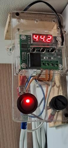

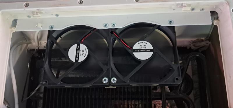

Questo è il lavoro che ho fatto io, 2 ventole da 120mm, il sensore temperatura messo in mezzo alle alette del frigo ( parte più calda ) allinterno un visualizzatore con temperatura impostata impostabile, dopo numerose prove la partenza ventole ottimale è 44 gradi, start ventoline, meno a mio avviso non serve, provate una settimana al mare con parete frigorifero al sole e temperature esterne anche di 38 gradi, la cella frigo sempre a -18, mentre il frigo oscillave tra i 5 8 gradi, questo è il comportamento del mio frigo trivalente, prima di inserire le ventoline la parte bassa del frigo mi arrivava anche a 12 gradi
Fulvio

È lo stesso termostao programmabile che ho citato in questa discussione, funziona benissimo, ha l'isteresi e una volta che hai trovato il punto di lavoro giusto non lo tocchi più, l'ho usato per parecchie cosette
