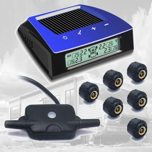

... E' arrivato il Kit dei sei sensori con centralina con pannellino solare Blue ... vedi foto.
L'ho montato ieri al posto di quello precedente sempre della carchet, devo ancora collegare i sensori delle valvole che farò alla prima uscita, intanto ho collegato su una delle luci esterne l'antennina ripetitrice di segnale.
Intanto ho un sacco di sensori di scorta visto il Kit precedente ed i sensori di scorta che avevo ordinato (4+2).
Se tutto va bene, dovrei aver risolto. Vi farò sapere al prossimo viaggio.
P.S. Ho notato che questo modello ha una batteria interna alimentata dal pannellino solare e da una presa USB che ho utilizzato per la prima ricarica. Stranamente non è compatibile quest'ultima con quella usb dell'altro kit.
Poco male visto che si alimenta con il sole e viene fornita di caricabatterie da auto a forma di accendisigari.
Voi l'avete collegata definitivamente alla 12V? L'antennina chi l'ha montata ha bisogno di qualche taratura o di essere attivata con il pulsantino? Io ho solo visto che si accende una lucina rossa.

Io con 710cm di camper non ho montato il ripetitore

Abbiamo fatto la stessa scelta. Ho preso quello a 4 sensori e l'ho già provato . Va benissimo, salvo che ha impiegato unbel pò per connettersi a tutti e quattro i sensori. Potrebbe essere un problema di batterie. Ho preso questo perchè quello con il monitor, come il tuo, non riuscivo a leggerlo, ovunque lo mettessi. Tu perchè lo hai sostituito?

Se hai solo 4 ruote e usi solo 4 sensori, gli altri due o li metti lontani o gli togli la batteria altrimenti li vede a pressione zero e va in allarme. (io le ho tolte così ho due batterie di scorta e non stanno li a consumarsi per niente).
Io con camper di 7m non ho montato il ripetitore e va comunque senza nessun problema e si connette immediatamente alla partenza.
Se non ricordo male la presa di carica è una Micro USB ugale a quella di tanti telefoni. Io lo ho caricato solo appena arrivato (in casa usando il caricatore del telefono che avevo comodo) e poi mai piu.
Non serve lasciarlo collegato, il pannello solare è piu che sufficente e anche viaggiando di notte la carica dura piu che a sufficenza.
Se serve a qualcuno, per esempio per conservarlo sul telefono (assieme a tutti i manuali come faccio io) , ho fatto la scansione PDF del manuale:
